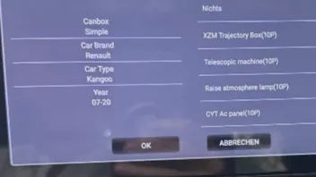

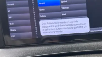

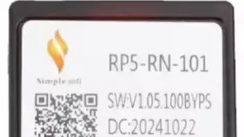

    bei deinem Renault Kangoo II Rapid, Baujahr 2018, Benziner mit Schaltgetriebe, fällt mir anhand deiner Bilder etwas Wichtiges auf: Möglicherweise hast du gar keinen defekten CAN-Bus-Adapter, sondern einen, der nicht zur Elektronik deines Kangoo passt.
    1. CAN-Bus-Adapter und Lenkradfernbedienung – das Hauptproblem
    Auf deinem ersten Foto erkenne ich folgende Angaben:
    • Hersteller: Simple Soft
    • Modell: RP5-RN-101
    • Softwarekennung: SWV105.100BYPS
    • Teilenummer: K0090
    Auf dem Android-Radio hast du bereits Folgendes eingestellt:
    EinstellungDein Wert
    CAN-BoxSimple
    FahrzeugherstellerRenault
    FahrzeugmodellKangoo
    Baujahre07–20
    Das sieht zunächst richtig aus. Allerdings habe ich eine interessante Information gefunden.
    Der Hersteller des Adapters RP5-RN-101 führt in seiner offiziellen Kompatibilitätsliste den Renault Kangoo erst für die Baujahre 2019–2020 auf. Außerdem wird ausdrücklich von Fahrzeugen mit einer bestimmten CAN-Bus-Ausführung (High Version) gesprochen.
    Dein Kangoo stammt von 2018!
    Das bedeutet nicht zwangsläufig, dass der Adapter inkompatibel ist. Es ist aber ein konkreter Verdacht, den ich vor jedem weiteren Umbau überprüfen würde.
    Wichtig: Die Anzeige „Kangoo 07–20“ im Radio beweist nur, dass die Software dieses Fahrzeugprofil anbietet. Sie beweist nicht, dass die angeschlossene CAN-Box die Lenkradbefehle deines Fahrzeugs tatsächlich auswerten kann.

    Auf deinem dritten Bild sehe ich außerdem das Menü „Externes serielles Portgerät“. Die Einträge dort würde ich vorerst auf „Nichts“ lassen. Sie sind kein Ersatz für die korrekte CAN-Box-Konfiguration.
