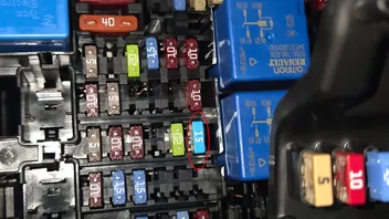

    Ich habe eine Frage zu den Sicherungen des Easylink Systems eines Clio 5. Ich habe versucht einen aktiven Subwoofer an die Mediabox im Handschuhfach anzuschließen. Der mitgelieferte Adapter zum zwischenstecken war scheinbar nicht korrekt belegt und nachdem ich wieder alles auf original gesteckt habe bleibt das Display dunkel und der Ton aus. Ich bin der Meinung beim Steckvorgang des Kabels ein knacken aus Richtung Sicherungskasten gehört zu haben und tippe daher auf hoffentlich nur eine defekte Sicherung. Die 15A Sicherung für die Mediaeinheit entsprechend des Belegungsdiagramms (siehe Bilder) habe ich kontrolliert (augenscheinlich intakt) und ersetzt. Trotzdem bleibt das Radio aus.
    Wo könnte ich noch nach defekten Sicherungen oder Relais schauen, die mit dem Easylinksystem in Verbindung stehen? An der Mediabox im Handschuhfach selbst? Ich hoffe Ihr könnt mir weiterhelfen und habt noch eine Idee. Danke vorab

    Ich habe den Fehler gefunden. Nachdem ich alle Sicherungen mit einem Voltmeter durchgemessen habe konnte ich eine defekte 20A Sicherung (neben der 15A Sicherung der Medieneinheit) identifizieren. Dieser Steckplatz ist auf der Übersicht des Sicherungskastendeckels nicht beschrieben.
    Da ich keine passende 20A Ersatzsicherung zur Hand hatte habe ich die einzige weitere vorhandene 20A Sicherung der Hupe umgesteckt (da man die Hupe des Clios eh kaum hört kann ich vorübergehend darauf verzichten). Natürlich ersetze ich diese zeitnah.
    Nach dem umstecken und Fahrzeug verschließen, entriegeln, starten läuft alles wieder wie gewohnt.
