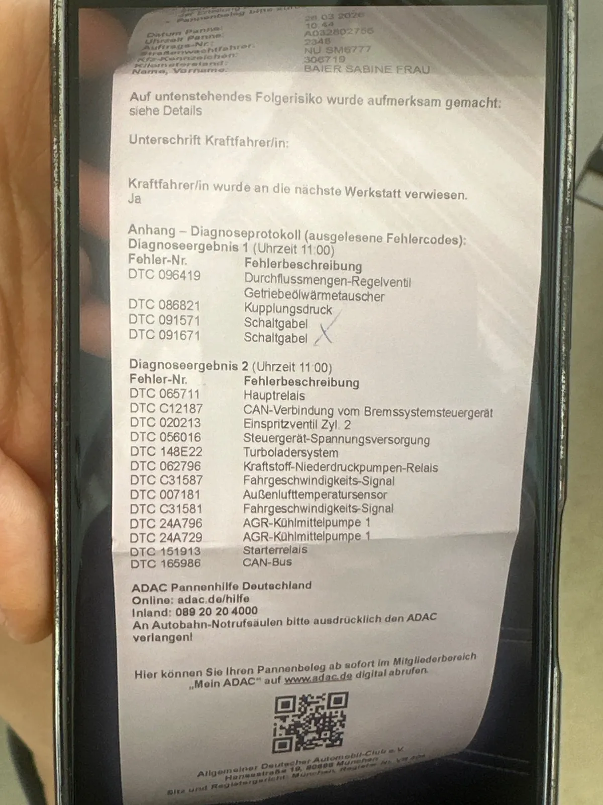

  • baier
    • 12. Juli 2026 um 08:42
    stop Getriebe prüfen

    Baier,#
    vielen Dank für das Foto. Das ist tatsächlich sehr aufschlussreich.
    Das Erste, was mir auffällt, ist nicht der Getriebefehler, sondern die enorme Anzahl an Fehlern in völlig unterschiedlichen Steuergeräten.
    Ich lese unter anderem:
    Getriebe
    • DTC 096419 – Durchflussmengen-Regelventil Getriebeölwärmetauscher
    • DTC 086821 – Kupplungsdruck
    • DTC 091571 – Schaltgabel
    • DTC 091671 – Schaltgabel
    Außerdem vorhanden
    • Hauptrelais
    • CAN-Bus
    • CAN-Verbindung Bremssystem
    • Steuergerät-Spannungsversorgung
    • Starterrelais
    • Kraftstoffpumpenrelais
    • Fahrgeschwindigkeitssignal
    • AGR-Kühlmittelpumpe
    • Turboladersystem
    • Außentemperatursensor
    • Einspritzventil Zylinder 2
    Das spricht gegen ein defektes Getriebe
    Ein mechanisch defektes EDC-Getriebe verursacht keine Fehler wie:
    • Hauptrelais
    • CAN-Bus
    • Spannungsversorgung
    • Starterrelais
    • ABS-Kommunikation
    Diese Fehler entstehen typischerweise, wenn
    • die Versorgungsspannung zusammenbricht,
    • ein Hauptrelais aussetzt,
    • eine Masseverbindung schlecht ist,
    • oder ein Steuergerät zeitweise ausfällt.
    Und genau dazu passt deine Schilderung:
    Beim Überbrücken kam Qualm aus dem Motorraum.
    Das ist für mich der wichtigste Hinweis der ganzen Geschichte.
    Ich würde folgendermaßen vorgehen
    1. Batterie messen
    Nicht nur die Ruhespannung.
    Sondern:
    • Motor aus
    • Zündung an
    • während des Startens
    2. Alle Hauptsicherungen prüfen
    Nicht nur ansehen.
    Mit Multimeter messen.
    Besonders die Sicherungen direkt am Pluspol.
    3. Masseband Motor
    Gerade Renault macht bei schlechten Masseverbindungen die verrücktesten Fehler.
    Motorblock ↔ Karosserie
    muss praktisch 0 Ohm haben.
    4. UPC (Sicherungs-/Relaiskasten im Motorraum)
    Da Qualm entstanden ist, würde ich genau dort suchen.
    Ich würde prüfen:
    • verschmorte Steckkontakte
    • grüne Korrosion
    • verbrannte Pins
    • Wassereintritt
    5. Getriebesteuergerät
    Erst wenn Spannungsversorgung und CAN sauber sind.
    Die Fehler "Kupplungsdruck" und "Schaltgabel" können nämlich auch auftreten, wenn die Mechatronik wegen Unterspannung nicht mehr korrekt arbeitet.
    Was mich stutzig macht
    Die Werkstatt hat zuerst das Getriebe gespült.
    Dabei ist auf diesem Ausdruck kein einziger Fehler zu sehen, der eindeutig einen mechanischen Getriebeschaden beweist.
    Im Gegenteil.
    Ich sehe mehrere Fehler, die auf eine elektrische Ursache hinweisen.
    Meine Vermutung
    Nach dem Überbrücken wurde vermutlich etwas beschädigt:
    • Hauptrelais
    • Sicherung
    • Massepunkt
    • UPC im Motorraum
    • oder die Spannungsversorgung des Getriebesteuergerätes.
    Deshalb erscheint anschließend eine ganze Kette von Folgefehlern.
    Eine wichtige Frage noch:
    Hat die Werkstatt oder der ADAC die Fehler nach dem Löschen sofort wieder ausgelesen?
    Oder stammen diese Fehler aus einem einmaligen Auslesen, bei dem noch alte Einträge vorhanden waren?
    Das macht für die Diagnose einen großen Unterschied.
    Falls du Zugang zu einem Renault CLIP hast oder die Werkstatt einen CLIP-Ausdruck liefern kann (nicht nur den ADAC-Bericht), kann man anhand der Renault-DF-Fehlercodes meist sehr genau eingrenzen, ob die Ursache in der Elektrik, der Mechatronik oder tatsächlich im Getriebe selbst liegt.
