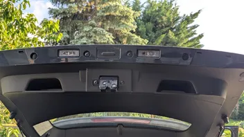

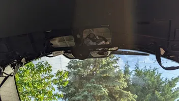

    Ich habe mich heute mal ausführlich mit dem Fahrzeug der Eltern beschäftigt und nochmal unzählige Fotos gemacht vom Multimediasystem - nirgends ist ein Hinweis auf die Rückfahrkamera zu finden.
    Danach habe ich mich an den Teil mit der Verkleidung gemacht und erst versucht die Schrauben bei der Kennzeichenbeleuchten und dem Griff zu lösen, das hatte nichts gebracht, das eine Verkleidungsteil (die Hälfte ab der Scheibe) konnte ich dann auch lösen.
    Auch hier einige Bilder, denn ran gekommen an den Taster bin ich nicht und konnte auch keine Stecker sichten. Habe ich falsch geschaut oder muss noch mehr ab?
    Danke!

    • 14. Juli 2026 um 22:07
    fragger,
    ich habe den Eindruck das ganze überfordert deine Fähigkeiten . :thumbdown:
    Du solltest am besten einen Termin in einer Werkstatt machen.:thumbup:
