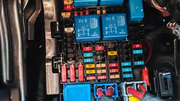

    Hallo zusammen ich Versuche an meinem Kangoo 3 RFK BJ 23 Automatik
    Herauszufinden welche Sicherung ich im Sicherungskasten für Dauerstrom nehmen kann leider habe ich nur so eine abgespeckte Version auf der Klappe gefunden. Welche Sicherung welche ist.
    Google hat leider auch nichts brauchbares geliefert.
    Vielleicht weiss ja einer von euch an welcher Sicherung ich abgreifen, oder dazu stecken kann.
    Hab auch mal die Bilder vom Kasten und des Plans reingesetzt.
    Ach so und auf die glorreiche Idee ins Handbuch zu schauen bin ich auch gekommen. Leider ohne Ergebnis.
    Ich hoffe jemand kann mir helfen 🙏

    Greeny,
    Beim Kangoo III (RFK = wahrscheinlich Grand Kangoo/Kangoo 3, EZ 2023) ist das leider etwas undurchsichtig, weil Renault je nach Ausstattung viele Sicherungsplätze leer lässt und die Klappenbeschriftung nur Symbole zeigt. Die offizielle Belegung ist tatsächlich nur sehr grob gehalten.
    Auf deinem Bild erkenne ich aber ein paar typische Kandidaten:
    • Dauerplus (Klemme 30) findest du am einfachsten mit Prüflampe/Multimeter:
      • Fahrzeug verriegelt, Keycard weg, 10–15 Minuten warten (wegen UCH/Steuergeräte-Schlafmodus)
      • beide Seiten der Sicherungen messen
      • eine Seite muss dann dauerhaft 12 V haben
    Für eine Nachrüstung (Dashcam/RFK-Zubehör o.ä.) würde ich nicht an wichtige Steuergeräte gehen, sondern eher:
    ✅ Zubehörsteckdose / 12-V-Steckdose
    → oft 15–20 A abgesichert und relativ geeignet
    (aber prüfen, ob sie beim Kangoo dauerhaft versorgt wird)
    ✅ freie Sicherungsplätze nur wenn dort wirklich Klemme 30 anliegt
    Viele Renault-Kästen haben freie Plätze mit Stromschiene, aber ohne Sicherung.
    Auf deinem Foto würde ich nicht einfach eine der roten/gelben Sicherungen "anzapfen", weil beim Kangoo III einiges über die UCH läuft. Renault weist auch darauf hin, dass nicht alle Sicherungen auf dem Aufkleber erscheinen und freie Plätze nicht beliebig belegt werden sollen.
    Was ich machen würde:
    1. Einen Mini- oder Low-Profile-Micro2 Sicherungsadapter (je nachdem welche Größe verbaut ist) nehmen.
    2. Mit Messgerät die Sicherung der 12-V-Steckdose suchen.
    3. Adapter mit eigener kleiner Sicherung für dein Gerät verwenden.
    Noch eine Frage: Was willst du anschließen – Dashcam, RFK, Marderschutz, Tracker oder etwas anderes? Und ist es der 1.3 TCe / Diesel / E-Tech? Dann kann ich dir den wahrscheinlich passenden Sicherungsplatz eingrenzen.
    p.s. ich hab mir auch schon mal wenns sein musste ne neue Leitung von der Batterie in den Innenraum gelegt.

    Erstmal lieben Dank für die ausführliche Erklärung.
    VF1RFK00870374009
    Ist nen TCe 130 (KJMB) Benzin.
    Die Zubehör Steckdose hab ich schon lokalisiert.
    Sind die beiden blauen 15 er Sicherungen die sind ja auch angezeigt.
    Das blöde ist das die Sicherungen sich nicht von oben messen lassen da sie komplett geschlossen sind. Möchte da aber auch nicht willkürlich Sicherungen rausziehen zum durchmessen.
    Es soll eine Dashcam dran. DDPAI Z90 Master.
    Der Kabelbaum ist mit 2x 15er Sicherungen angelegt und mit 2x 5er Glas Sicherungen.
    Also theoretisch alte Sicherung raus neue mit Adapter rein.
    Beim suchen kann ich die tür dabei offen lassen wenn ich die Key Card weg lege? Oder muss ich mich da irgendwie drunter quetschen?

    Greeny,
    bei dem Fahrzeug (Kangoo III KJMB TCe 130, RFK) würde ich für die Dashcam genauso vorgehen wie du es vorhast: Add-a-Fuse / Sicherungsadapter statt Stromdieb. Gerade bei Renault mit UCH ist das die sauberere Lösung.
    Zu deinen Punkten:
    Die beiden blauen 15A Sicherungen
    Ja, die sind sehr wahrscheinlich die 15-A-Steckdosen-/Zubehörkreise bzw. entsprechende Versorgungen. Aber: Nur weil sie auf dem Deckelplan auftauchen, heißt das nicht automatisch, dass sie Dauerplus sind. Renault schaltet manche Verbraucher nach Verriegelung ab.
    Für eine Dashcam mit Parkmodus brauchst du:
    • BATT / +30 Dauerplus
    • ACC / Zündungsplus (falls das Hardware-Kit das braucht)
    • Masse
    Das DDPAI-Kabel hat vermutlich eine Spannungsüberwachung drin, also sollte der Dauerplus-Kreis kein Problem sein.
    Messen ohne die Sicherungen zu ziehen
    Das Problem kenne ich bei den neuen Renault-Sicherungskästen: oben ist kein sichtbarer Messpunkt.
    Du kannst aber so testen:
    1. Multimeter auf DC 20 V
    2. Schwarze Messspitze an Karosseriemasse
    3. Rote Spitze seitlich an den Sicherungskontakten ansetzen (an den kleinen Metallflächen links/rechts am Sicherungskörper, falls erreichbar)
    Bei vielen Mini/Micro-Sicherungen geht das.
    Wenn nicht:
    • Sicherung mit einer kleinen Kunststoffzange ziehen (kein Werkzeug nötig mit Gewalt)
    • messen
    • wieder einsetzen
    Das ist kein Problem, solange du nicht bei eingeschalteter Zündung irgendwelche Steuergeräte "ärgerst".
    Tür offen lassen?
    Beim Kangoo III würde ich es nicht dauerhaft mit offener Tür testen.
    Besser:
    1. Fenster runter (falls du dich aussperrst)
    2. Keycard weg vom Auto (mindestens ein paar Meter)
    3. Fahrzeug verriegeln
    4. 10–20 Minuten warten
    Dann messen.
    Wenn du nur kurz testen willst:
    • Tür offen → Haube offen → messen geht
    • aber die UCH bleibt oft wach und du misst eventuell fälschlich überall Spannung
    Kleiner Hinweis zum Sicherungsadapter
    Bei den Kangoo III ist sehr oft Micro2 verbaut (nicht Mini). Bitte vorher einmal vergleichen.
    Wichtig beim Einsetzen:
    Der Adapter muss so herum sitzen, dass die neue Sicherung am richtigen Eingang hängt. Bei falscher Richtung kann deine Dashcam zwar laufen, aber die originale Sicherung ist nicht mehr optimal abgesichert.
    Ich würde für die Dashcam vermutlich:
    • 15A Zubehörkreis als Dauerplus, wenn er wirklich dauerhaft bleibt
    • einen kleinen freien Zündplus-Kreis suchen für ACC
    Noch eine Frage: Hat dein DDPAI-Kabel einen dreipoligen Anschluss (BATT/ACC/GND) oder nur Plus/Masse? Dann kann man die Suche eingrenzen.
