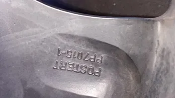

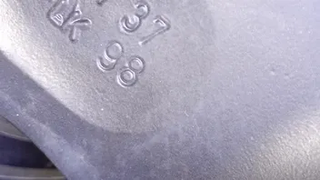

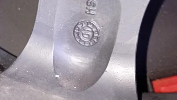

    Das sind alle Daten die ich auf den Felgen gefunden habe

    Danke – damit ist der Knackpunkt klar: LK98 = Lochkreis 4×98.
    Für den Renault Grand Modus ist ab Werk praktisch immer 4×100 (Lochkreis 100 mm) üblich. Damit sind deine Felgen nicht direkt kompatibel.
    Was bedeutet das praktisch?
    • 4×98 passt nicht auf 4×100 (2 mm Unterschied am Lochkreis – klingt wenig, ist aber technisch relevant).
    • „Ein bisschen schräg drauf“ oder mit normalen Schrauben montieren ist keine Option (Zentrier-/Schraubenverspannung, Sicherheit).
    Gibt es legale Lösungen?
    1. Wobble-/Exzenterschrauben (PDC-Schrauben)
      Die können manchmal kleine Lochkreisabweichungen ausgleichen, aber:
      • Das geht nicht pauschal – es muss für genau diese Kombination (Felge + Fahrzeug + Schraubensitzform) freigegeben sein.
      • Viele Prüfer tragen das nur ein, wenn es Herstellerfreigaben / Gutachten gibt.
        Für 4×98 → 4×100 ist es zwar ein typischer Anwendungsfall, aber ohne passende Unterlagen wird’s oft schwierig.
    2. Adapter/Spurplatten 4×98 auf 4×100
      • Technisch möglich, aber: baut Dicke auf (oft 15–25 mm pro Seite), verändert ET massiv, kann schleifen, und muss eingetragen werden.
      • Außerdem brauchst du dann i. d. R. längere Radschrauben / Stehbolzen je nach System.
    3. Einzelabnahme (§21)
      • Möglich, aber der Prüfer will trotzdem Nachweise (Felgentraglast, Schraubensitz, Zentrierung etc.).
      • Bei „falschem“ Lochkreis ohne saubere Gutachtenbasis wird das schnell ein Nein.
    Meine klare Empfehlung
    Wenn du keine speziellen Unterlagen (Gutachten/Freigaben) und keine Adapterlösung willst:
    ➡️ Felgen wieder verkaufen/tauschen und Felgen mit 4×100 suchen.
    Das ist in der Praxis am günstigsten und stressfrei.
