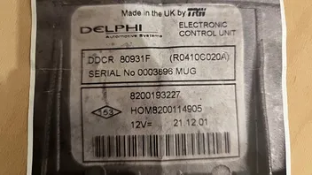

    Guten Abend,
    Ist es irgendwo möglich dieses teil nach zu bestellen (versand nach Italien)?. Habe bereiz alle Schrottplätze in meiner umgebung abgeklappert, jedoch erfolglos. Bin um jeden Hinweis, oder eventuelle Internetseiten sehr Dankbar!

    Gärtner,
    ja – das ist grundsätzlich nachbestellbar, aber meist nicht als “Neu vom Regal”, sondern eher gebraucht, generalüberholt oder über ECU-Reparatur/Cloning.
    Auf deinem Foto steht:
    • Delphi / TRW ECU
    • DDCR 80931F
    • (R0410C020A)
    • Renault-Teilenummer: 8200193227
    • außerdem: HOM8200114905, 12V, Datum 21.12.01
    So findest/bestellst du es am einfachsten
    1) Über Renault/Dacia-Teiledienst
    • Mit der Renault-Teilenummer 8200193227 anfragen.
    • Wenn es nicht mehr lieferbar ist, können sie dir oft Ersatz-Teilenummern nennen (Supersession).
    2) Online (gebraucht/überholt)
    Suchbegriffe, die fast immer Treffer bringen:
    • 8200193227 Steuergerät
    • Delphi DDCR 80931F
    • R0410C020A ECU
      Plattformen: eBay / eBay Kleinanzeigen, Autoverwerter, Motorsteuergeräte-Händler (generalüberholt).
    3) ECU-Instandsetzung (oft die beste Option)
    Wenn dein originales Steuergerät “nur” defekt ist (Wackler, Wasserschaden, kalte Lötstellen etc.), kann ein Spezialbetrieb:
    • das Steuergerät reparieren, oder
    • die Daten clonen (Inhalt auf ein Ersatzgerät übertragen).
    Das ist wichtig, weil…
    Wichtiger Hinweis: Wegfahrsperre / Codierung
    Bei vielen Renault/Delphi-ECUs ist das Motorsteuergerät mit UCH/Wegfahrsperre “verheiratet”.
    ➡️ Kaufst du einfach irgendein identisches Gerät, kann es sein:
    • Auto startet nicht (Immo aktiv)
    • es braucht Programmierung/Anlernen
    • oder du brauchst ECU + UCH + Schlüssel als Set (vom gleichen Spenderfahrzeug)
    Am unkompliziertesten:
    ✅ Reparatur deines eigenen oder ✅ Cloning (dann bleibt die Immo-Zuordnung erhalten).
    Wenn du mir kurz sagst, welches Fahrzeug/Motor das ist (Modell + Baujahr + Motorisierung oder FIN), kann ich dir sagen, worauf du beim Ersatz genau achten musst (z. B. ob “Plug & Play” möglich ist, oder ob es zwingend angelernt werden muss).

    Hallo Micha,
    Vielen dank für deine Hilfe! Es handelt sich um ein:
    Renault Kangoo
    2002
    1.5 CDI
    Diesel

    Gärtner, alles klar – Kangoo 2002, 1.5 dCi (K9K), Schalter passt sehr gut zu dem Steuergerät auf deinem Foto (Delphi DDCR, Renault 8200193227).
    Kann man das “einfach nachbestellen”?
    Ja, aber selten neu. In der Praxis gibt’s 3 realistische Wege:
    1) Identisches Motorsteuergerät gebraucht / überholt kaufen
    Achte darauf, dass mindestens eine der Nummern exakt passt – idealerweise mehrere:
    • Renault: 8200193227 ✅ (wichtigste)
    • Delphi: DDCR 80931F
    • HW/SW/Code: R0410C020A (hilft beim exakten Match)
    Wichtig: Wenn du nur ein identisches gebrauchtes ECU kaufst, startet das Auto oft nicht, wegen Wegfahrsperre (Immo).
    2) “Cloning” (meist die beste Lösung)
    Du kaufst ein passendes Ersatz-ECU (gleiche Nummern) und ein Elektronikbetrieb:
    • kopiert die Daten aus deinem alten Steuergerät ins Ersatzgerät (1:1 Clone)
    ➡️ Ergebnis: Plug & Play, Immo bleibt passend, keine Schlüssel/UCH-Probleme.
    3) Komplett-Set kaufen (ECU + UCH + Schlüssel/Transponder)
    Wenn dein altes ECU gar nicht mehr auslesbar ist:
    • Set aus Spenderfahrzeug (Kangoo/Clio/Thalia je nach K9K-Variante)
    • dann hast du alle “verheirateten” Komponenten zusammen
      ➡️ Aufwand: Schlüssel/Transponder/Schloss-Thema je nach Set.
    Was du jetzt konkret tun kannst
    A) Wenn dein altes Steuergerät noch da ist:
    ✅ Reparatur oder Cloning ist meist am günstigsten und sichersten.
    B) Wenn du online suchst:
    Suchbegriffe:
    • 8200193227 Kangoo Steuergerät
    • DDCR 80931F Kangoo
    • R0410C020A Delphi
    C) Damit es wirklich passt (und nicht zum Fehlkauf wird)
    Schau bitte nochmal am Auto / Steuergerät nach und sag mir kurz:
    1. Motorcode (steht oft im Serviceheft/auf Aufkleber oder per FIN-Abfrage): meistens K9K + Variante
    2. Hat dein Kangoo Wegfahrsperre mit Schlüssel-Transponder? (bei 2002 fast immer: ja)
    3. Ist dein altes Steuergerät noch vorhanden (auch wenn defekt)?
    4. Wenn du magst, schick noch ein Foto vom Typenschild am Fahrzeug (VIN-Plakette) oder vom UCH-Aufkleber (falls zugänglich) – dann kann ich dir sagen, ob du eher Clone, Virginize + Anlernen, oder direkt Set nehmen solltest.
