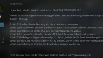

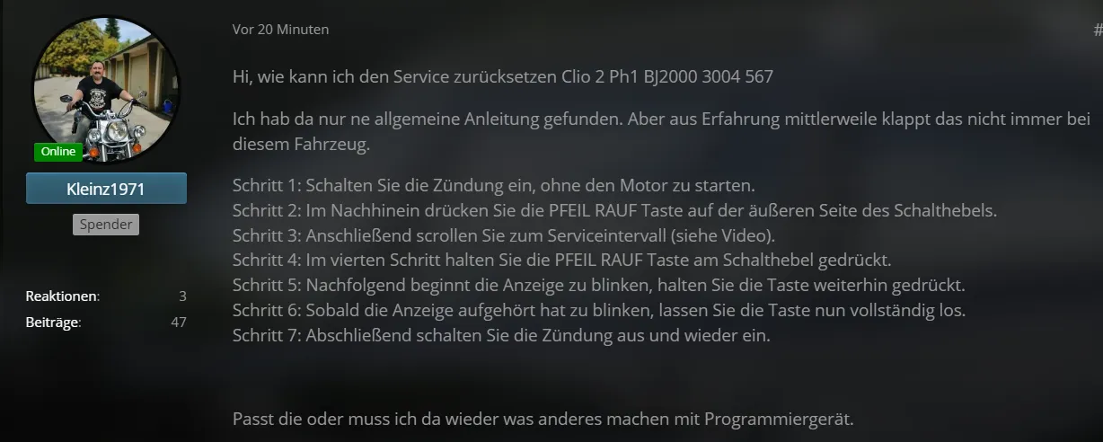

    Hi, wie kann ich den Service zurücksetzen Clio 2 Ph1 BJ2000 3004 567
    Ich hab da nur ne allgemeine Anleitung gefunden. Aber aus Erfahrung mittlerweile klappt das nicht immer bei diesem Fahrzeug.
    Schritt 1: Schalten Sie die Zündung ein, ohne den Motor zu starten.
    Schritt 2: Im Nachhinein drücken Sie die PFEIL RAUF Taste auf der äußeren Seite des Schalthebels.
    Schritt 3: Anschließend scrollen Sie zum Serviceintervall (siehe Video).
    Schritt 4: Im vierten Schritt halten Sie die PFEIL RAUF Taste am Schalthebel gedrückt.
    Schritt 5: Nachfolgend beginnt die Anzeige zu blinken, halten Sie die Taste weiterhin gedrückt.
    Schritt 6: Sobald die Anzeige aufgehört hat zu blinken, lassen Sie die Taste nun vollständig los.
    Schritt 7: Abschließend schalten Sie die Zündung aus und wieder ein.
    Passt die oder muss ich da wieder was anderes machen mit Programmiergerät.
