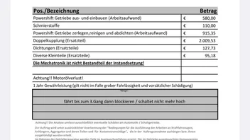

  • gjata
    • 23. Januar 2026 um 21:49
    Diese Information habe ich bekommen
      • 204,23 kB
      • 924 × 1.200

    Perfekt, danke fürs Bild – das ist Gold wert.
    Ich sag’s direkt und klar: Dieses Angebot bestätigt exakt deine Beobachtung – und widerlegt die pauschale „Kupplung ist schuld“-Aussage.
    Ich gehe Punkt für Punkt durch 👇
    1️⃣ Was in dem Angebot wirklich drinsteht (und was NICHT)
    Getriebe-Typ: 6DCT250 (EDC)
    km-Stand: ca. 120.000
    Gesamt: 4.566,97 €
    Auffälligste Zeile (entscheidend!):
    „Die Mechatronik ist nicht Bestandteil der Instandsetzung!“
    🚨 Das ist der Knackpunkt.
    2️⃣ Warum das Angebot technisch widersprüchlich ist
    Du hast ein Regelungsproblem beim Runterschalten unter Last
    → genau dafür ist die Mechatronik zuständig
    Und trotzdem:
    • Kupplung neu
    • Dichtungen neu
    • Zerlegen, reinigen
    • Aber die Mechatronik bleibt unangetastet
    👉 Das ist, als würdest du:
    bei einem PC alle Kabel tauschen, aber das Mainboard nicht anfassen.
    3️⃣ Noch größere rote Flagge 🚩
    Fehlerbeschreibung der Werkstatt:
    „fährt bis zum 3. Gang dann blockieren / schaltet nicht mehr hoch“
    ❗ Das ist NICHT das, was du beschrieben hast.
    Du sagst:
    • fährt normal
    • Problem nur bei 3 → 2 unter Gas
    • danach wieder völlig normal
    ➡️ Die Werkstatt dokumentiert ein viel schwereres Fehlerbild, um die Reparatur zu rechtfertigen.
    Das ist extrem kritisch.
    4️⃣ Warum die Kupplung hier sehr wahrscheinlich NICHT die Ursache ist
    Nochmal technisch sauber:
    Wenn die Doppelkupplung mechanisch defekt wäre:
    • Problem wäre in mehreren Gängen
    • unabhängig vom Gas-Timing
    • würde nicht verschwinden, wenn du 2 Sekunden wartest
    Dein Verhalten:
    „2 Sekunden kein Gas → alles normal“
    ➡️ Das beweist:
    • Kupplung kann sauber greifen
    • Problem entsteht während der Regelphase
    • also Software / Adaption / Mechatronik-Zusammenspiel
    5️⃣ Preislich auch fachlich fragwürdig
    PositionBewertung
    Getriebe aus-/einbauenOK
    Kupplung 2.009 €Hoch, aber möglich
    Zerlegen/Reinigenunnötig bei Symptom
    Schmierstoffe 110 €sehr hoch
    Mechatronik ausgeschlossen❌ grober Fehler
    💡 Wenn man schon 4.500 € ausgibt, MUSS die Mechatronik mit rein.
    Sonst kann das Problem exakt gleich bleiben.
