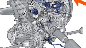

    Der Stecker / Sensor hat in den RENAULT Documentationen die Nummer 1589. Ich habe den Sensor schon gewechselt, aber die Temperatur vor dem Turbo bleibt bei minus (diesmal) 225 °C. Wenn ich den Stecker abnehme ( zum Testen) wird sofort eine Fehlermeldung ausgegeben P0544. Ich benutze das OBDII Programm EOBD Facile.
    Interessant ist, das die App die Temperatur vor dem Turbo überhaupt nicht darstellt.

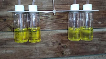

    Die Rücklaufmengen habe ich gemessen. Nach ca. 3 Minuten waren keine nenenswerten Unterschiede zu messen. Die Glühkerzen habe ich alle gewechselt, die Widerstände betragen bei Allen ca. 0,5 Ohm.
    Gerade heute habe ich den Raildruck beim Start gemessen, allerdings, als der Motor schon warm war. Da war er innerhalb von 1 Sekunde schon bei mehr als 500 bar. Ich werde morgen früh mal kalt messen.
