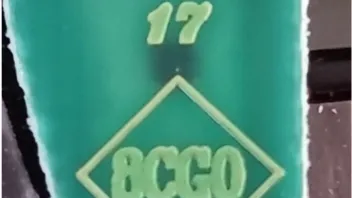

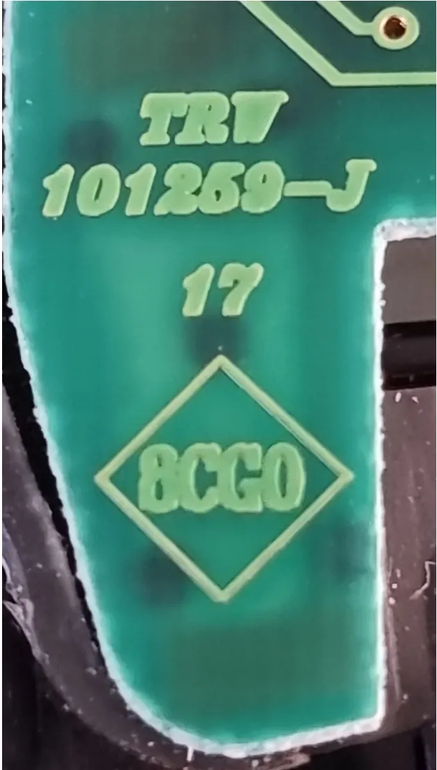

    Hi an alle ,ich habe den 2 Schlüsel (der auch das Auto starten kann (mit Transponder) wieder repariert. Der Schalter für die Zentralverriegelung war abgebrochen. ich habe diesen wieder angelötet. Es blinkt nun auch wenn man drückt. Aber scheint dieser nicht mehr mit der Zentralverriegelung verknüfpt zu sein. Der andere Schlüssel ohne Transponder kann das Auto öffnen. Wie kann ich nun die schlüssel neu Synchronisieren. Habe diese Anleitung gefunden: Frage ob es die richtige ist. will da nix falsch machen.
    "Diese Anleitung funktioniert für Schüssel mit achtstelligem alphanumerischen Code, welcher innen im Gehäuse bzw. auf der Elektronik angebracht ist (Laguna, Espace, Scenic, Twingo, Kangoo....):
    Zündung muss ausgeschaltet sein.
    Zentralverriegelungstaste mindestens 5 Sekunden gedrückt halten.
    HINWEIS: Türen müssen verriegeln und dann entriegeln.
    Folgende Schritte sind dann innerhalb von 10-15 Sekunden durchführen:
    Ver-/Entriegelungstaste des ersten Schlüssels zweimal (bei einigen Modellen nur einmal) drücken.
    Ver-/Entriegelungstaste des zweiten Schlüssels zweimal (bei einigen Modellen nur einmal) drücken.
    HINWEIS: Türen ver- oder entriegeln."
    Das ist ein Foto vom innelneben: Laut Launch ein ID46 PCF7946 kann mir das jemand bestätigen?
    Freue mich auf Antworten.

    Ok Heinz,
    damit kann man es eindeutig einordnen.
    🔍 Dein Fahrzeug (klar zugeordnet)
    • Renault Clio II Phase 1
    • Baujahr 2001
    • Benzin 1.4
    • HSN 3004 / TSN 567
    ➡️ Ganz wichtiges Ergebnis:
    ❌ KEINE manuelle Funk-Synchronisation möglich
    Die von dir gefundene Anleitung funktioniert bei deinem Clio NICHT.
    Warum das so ist (kurz & verständlich)
    Beim Clio II Phase 1:
    • Wegfahrsperre = separates System (Transponder → OK, Auto startet)
    • Funk-Zentralverriegelung:
      • wird nicht über Tastenkombination angelernt
      • nur per Diagnosegerät (Renault CLIP oder kompatibel)
    Das Gedrückthalten der ZV-Taste:
    • verriegelt/entriegelt zwar
    • setzt aber keinen Lernmodus wie bei Laguna/Scenic/Twingo
    ➡️ Deshalb:
    • LED am Schlüssel blinkt ✔️
    • Auto reagiert nicht ❌
    • Und es lässt sich nicht „falsch“ machen, es passiert einfach nichts
    Was jetzt die einzige Lösung ist
    ✅ Funk-Schlüssel per Diagnosegerät anlernen
    Möglichkeiten:
    • Renault CLIP (Original)
    • Launch (mit Renault-Funktion!)
    • freie Werkstatt mit Renault-Software
    🕒 Dauer: 5 Minuten
    💰 Kosten: meist 20–40 €
    👉 Dabei wird nur der Funk angelernt
    👉 Wegfahrsperre bleibt unangetastet
    Wichtig – sonst lernst du ihn NIE an
    ⚠️ Beim Anlernen:
    • ALLE vorhandenen Funkschlüssel müssen gleichzeitig angelernt werden
    • Nicht angelernt = danach funktionslos (nur Funk!)
    Typischer Fehler nach Lötarbeiten (kleiner Check vorher)
    Bevor du zur Werkstatt fährst, prüfe kurz:
    • 🔋 Batterie im Schlüssel neu (CR2032 ≥ 3,0 V)
    • 🔍 Keine kalte Lötstelle am Taster
    • 🔗 Leiterbahn nicht unterbrochen
    • 📡 Kein Riss am kleinen silbernen Quarz
    Wenn das alles passt → Anlernen klappt sicher
    Klare Antwort auf deine Sorge
    „will da nix falsch machen“
    ✅ Du kannst nichts kaputt machen
    ❌ Aber du kannst es zu Hause nicht lösen
