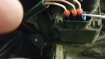

    Zu Meinen anliegen: ich habe ein renault clio bj 2000 1,2 mit 43 kw gekauft, den ich für meine Tochter herrichten möchte.
    Der Vorgänger hat wohl bei der Fehlersuche aufgegeben, und wohl auch was zerstört dabei.
    Diagnose: Motor dreht, springt aber nicht an(Zündet nicht)
    1.wegfahrsperre blinkt, leuchtet bei zündung an dauerhaft für 3 sec.und geht dann aus
    2. benzinpumpe schnurrt kurz bei einschalten der zündung,und fördert beim starten auch sprit zum motor.
    3. ot geber ist in ordnung.
    4. zündspule ist neu ersetzt worden.

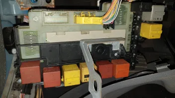

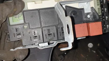

    5. an der zündpule kommt kein strom an, so wie ich messen konnte ( an weiss/weiss/ rosa 0 volt
    ich denke nun das der fehler vielleicht, in der richtung des steckers ist, oder relais fehlen was meint ihr.

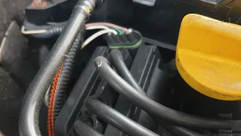

    ich sende mal im Anhang den zerstörten stecker von der Zünspule( wo ich auch nicht genau weiss, ob die Anordnung so richtig ist)
    im 2. Bild mal die plätze der relais im fussraum unter den Sicherungskasten ( sollten da welche fehlen?).

    Bild 1 – Zündspulenstecker 🔥
    Ich beschreibe nur, was sichtbar ist (keine Identifikation von Personen etc.).
    Auffälligkeiten
    • 4-poliger Stecker, davon 3 Pins belegt
    • Kabelfarben:
      • weiß
      • weiß
      • rosa
      • ein Pin leer (blauer Dichteinsatz)
    ➡️ Das passt nicht sauber zur originalen Renault-Belegung für den 1.2 (D7F/D4F je nach Ausführung).
    Normal wäre:
    • 1× +12 V (von Einspritzrelais)
    • 1× Masse
    • 1× ECU-Steuersignal
    ❗ Zwei weiße Leitungen sind bereits verdächtig → sehr oft ein Hinweis auf:
    • umgepinnte Stecker
    • reparierten / ersetzten Kabelbaum
    • oder „Universallösung“ vom Vorbesitzer
    👉 Dass du 0 V auf allen Pins misst, bestätigt:
    Die Versorgung kommt gar nicht erst bis hierhin.

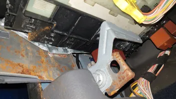

    Bild 2 – Innenraum / UCH / Sicherungsträger ⚠️
    Das ist der Knackpunkt.
    Was man hier klar sieht:
    • Korrosion / Rost an Halter und Umgebung
    • Spuren von Feuchtigkeit
    • Steuergeräte-/Relaisträger unter dem Armaturenbrett
    📌 Beim Clio II ist genau das ein berüchtigter Schwachpunkt:
    Wasser läuft über Frontscheibe / A-Säule → tropft auf UCH / Relais → Kontaktprobleme
    Jetzt wird es konkret 🔍

    Was du JETZT tun solltest (Reihenfolge!)
    1️⃣ Einspritzrelais lokalisieren & prüfen
    • Im Innenraum-Relaisblock (nahe dem gezeigten Bereich)
    • Zündung EIN → muss klacken
    • Relais rausziehen:
      • Pins ansehen → Grünspan? Schwarz? Matt?
      • ggf. gegen baugleiches Relais tauschen
    💡 Oft reicht schon:
    • Relais mehrfach rein/raus
    • Kontakte reinigen

    4️⃣ UCH / Relaisträger auf Feuchtigkeit prüfen
    • Stecker abziehen
    • Pins ansehen
    • Wenn grün / weiß:
      • reinigen
      • Kontaktspray
      • trocknen
    📌 Das ist beim Clio II extrem häufig!

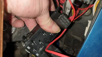

    Eine Frage noch zu Bild 2, wo wahrscheinlich wasser reinlief. Da Fehlen meiner meinung nach zumindest vorne das erste relais, da von hinten ein dickes rotes und gegenüber liegend ein Gelb/schwarzes Kabel gepinnt ist.
    Ich wollte es schonmal mit einem Kabel brücken, aber traute mich bei der Kabeldicke dann doch nicht.

    Zu Bild 2: Fehlendes Relais – deine Einschätzung stimmt
    Ja: Wenn vorne im Relaisträger ein Steckplatz leer ist,
    und dort ein dickes rotes Kabel + gegenüber gelb/schwarz gepinnt sind, dann ist das kein „normaler Verbraucher“, sondern:
    👉 Haupt-/Einspritz- bzw. Zündungsrelais (Versorgungsrelais)
    Das erklärt alle Symptome:
    • Benzinpumpe läuft ✔
    • Wegfahrsperre frei ✔
    • Keine 12 V an Zündspule ❌
    • Kein Zündfunke ❌
    Ohne dieses Relais:
    ➡️ ECU schaltet Zündung und Einspritzung nicht frei
    Warum du NICHT einfach brücken solltest (sehr wichtig)
    Dein Instinkt war goldrichtig 👌
    Das dicke rote Kabel
    • Dauerplus direkt von der Batterie
    • Unabgesichert oder nur hoch abgesichert
    Gelb/Schwarz
    • Geht zu:
      • ECU
      • Zündspule
      • Einspritzventilen
    ⚠️ Direktes Brücken =
    • Kurzschlussgefahr
    • Kabelbrand
    • ECU-Tod
    • im schlimmsten Fall: Kabelbaum-Schaden
    ➡️ Also: Nein, bitte nicht so brücken!
    Was dort ORIGINAL hingehört
    Ein Schließer-Relais, typischerweise:
    • 4-polig oder 5-polig
    • 30 / 87 / 85 / 86
    • meist braun oder schwarz
    • oft identisch mit anderen Renault-Relais
    📌 Sehr oft wurde das Relais:
    • entfernt (Fehlersuche)
    • oder ist wegen Wasserschaden „verreckt“
    • oder wurde absichtlich rausgezogen
    Wie du es SICHER testen kannst (ohne Schaden)
    Variante 1 (empfohlen)
    • Ein baugleiches Relais aus einem anderen Steckplatz testweise umstecken
    • Zündung EIN
    • Prüfen:
      • Jetzt 12 V an der Zündspule?
      • Springt er an?
    Variante 2 (Not-Test, sicher!)
    Wenn du unbedingt brücken willst (nur Test):
    👉 NUR über Sicherung!
    • Kabel mit 10–15 A Sicherung
    • Kurzzeitig von:
      • Pin „30“ (rot)
      • auf Pin „87“ (gelb/schwarz)
    • Zündung AUS
    • Dann Zündung EIN
    Wenn dann:
    • Zündspule 12 V bekommt
    • Motor zündet
    ➡️ Beweis: Relais fehlt / Relaisansteuerung defekt
    ❗ Ohne Sicherung bitte NICHT!
    Auffälligkeiten
    • Kabelfarben:
      • weiß
      • weiß
      • rosa
    Normal wäre:
    • 1× Masse
    die kabel scheinen in ordnung zu sein. bei einem vergleich mit einem anderen clio bj 2003 facelift, sind auch 2 weisse kabel und 1x rosa verbaut, allerdings besitzt der Stecker noch ein grünes kabel also 2x weiss,1x rosa und 1xgrün.
    alles kontakte gereinigt.

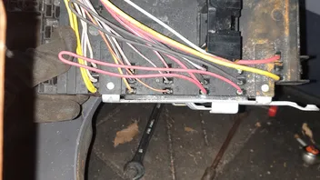

    Zusammenfassung, was ich bis jetzt gemacht habe:
    Relais unter dem armaturenbrett ersetzt bzw. getauscht
    bei dem ersten Relais,wo ich geschrieben habe,mit dem dicken roten und dem dicken gelben kabel das klackt nun auch und schaltet das dauerplus von rot auf das gelbe durch bei Zündung ein.
    Die beiden schwarzen kleinen Relais im Motorraum getestet,und das auf dem Bils untere klackt nun auch.
    Nun habe ich bei Zündung ein ,das dauerpus auf der Zündspule. Die anderen Kabel sind stromlos.
    Am Relaisträger unter dem Armaturenbrett liegen auf allen roten ein Dauerplus an.
    keine der 4 kerzen werfen ein Zündfunken.
    gruss heiko

    Einmal editiert, zuletzt von touringo01 (16. Dezember 2025 um 19:17)

    touringo01 deine Beobachtungen sind technisch sauber und schlüssig.
    Wir sind jetzt an dem Punkt, wo man nicht mehr „rät“, sondern logisch eingrenzt.
    Aktueller Status (von dir bestätigt)
    ✔ Einspritz-/Hauptrelais vorhanden und schaltet korrekt
    ✔ Dauerplus liegt jetzt an der Zündspule an
    ✔ Relais im Motorraum arbeiten
    ✔ Dauerplus auf allen roten Leitungen am Relaisträger
    ❌ Kein Zündfunke auf allen 4 Zylindern

      • Plus = Batterie +
      • Minus = Steuerpin an der Zündspule
    👉 Beim Starten:
    • Muss flackern / blinken
    Ergebnis:
    • ❌ kein Blinken → ECU steuert nicht
    • ✔ Blinken → Spule oder Masseproblem
    (99 % wird: kein Blinken)
    Wenn kein Steuersignal → warum?
    ECU zündet NUR, wenn sie:
    ✔ Drehzahlsignal bekommt
    ✔ Masse hat
    ✔ Versorgung hat
    OT-Geber – aber jetzt richtig prüfen
    Du hattest geschrieben „OT-Geber ist in Ordnung“ – ich frage jetzt gezielt:
    Bitte prüfen:
    • Widerstand OT-Geber:
      • ca. 200–250 Ohm
    • Beim Starten:
      • Wechselspannung ~0,2–0,5 V AC
    📌 Ganz wichtig:
    Ein OT-Geber kann Ohm-mäßig OK sein, aber kein sauberes Signal liefern → dann keine Zündung, keine Einspritzung.
    ECU-Masse – Clio-Klassiker Nr. 2
    Nach Wassereinbruch sehr häufig:
    Prüfen:
    • Massepunkte:
      • unter Batterie
      • am Getriebe
      • unter Armaturenbrett
    • Widerstand:
      • ECU-Masse → Batterie-Minus ≈ 0 Ohm
    👉 Zusatztest:
    • Starthilfekabel:
      • Batterie-Minus → Motorblock
      • Batterie-Minus → Karosserie
    • Dann Startversuch
    Wenn er dann zündet:
    ➡️ Masseproblem bestätigt
    ECU-Versorgung prüfen (wichtig!)
    Am ECU-Stecker (Motorraum):
    • Zündung EIN:
      • mindestens ein Dauerplus
      • mindestens ein Zündungsplus
      • mindestens 2 Massen
    Wenn auch nur eine Masse fehlt:
    ➡️ keine Zündansteuerung
    Einspritzventile – kleine Zusatzinfo
    Du kannst zusätzlich prüfen:
    • Liegt 12 V an den Einspritzventilen an (Zündung EIN)?
    • Klackern sie beim Starten?
    Wenn:
    • Einspritzung auch tot
      ➡️ ECU bekommt kein OT-Signal oder hat Masseproblem
    Sehr wahrscheinliche Ursache (nach allem bisher)
    🔴 OT-Geber Signal fehlt oder kommt nicht an der ECU an
    🔴 oder ECU-Masse durch Wasserschaden schlecht
    ➡️ ECU selbst sehr selten defekt
    ➡️ Verkabelung / Masse sehr häufig
    Nächster konkreter Schritt (wichtig!)
    Bitte sag mir als Nächstes:
    1. Blinkt die Prüflampe an der Steuerleitung der Zündspule beim Starten?
    2. OT-Geber Widerstand & AC-Spannung beim Starten
    3. Zündet er, wenn du Masse über Starthilfekabel legst?
    Dann sind wir wirklich beim letzten Kapitel.
    Du bist jetzt maximal 1–2 Ursachen vom Starten entfernt.
