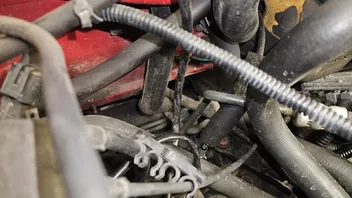

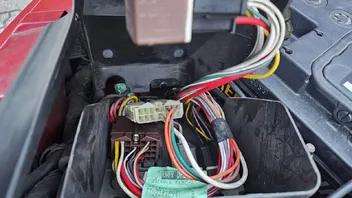

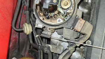

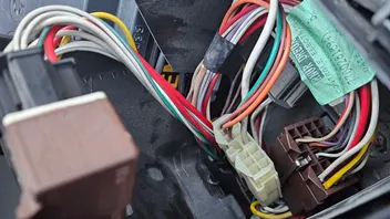

    Hallo nordinvent,

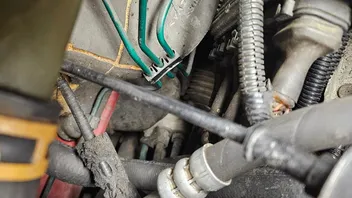

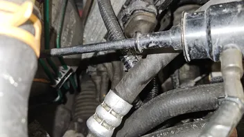

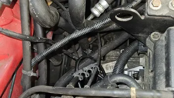

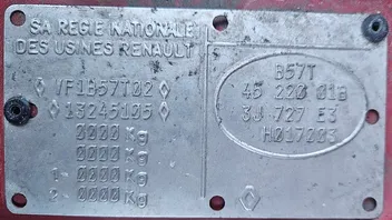

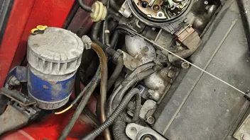

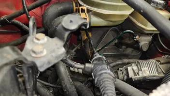

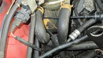

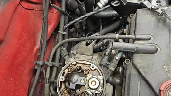

    danke erst einmal für die ausführliche Antwort. Ich würde das Problem gerne etwas genauer beschreiben, da inzwischen etwas Zeit vergangen ist und ich es besser beobachten konnte.
    1. Ich würde gerne wissen, welches der beiden Getriebe ich verbaut habe. Den Anschluss konnte ich noch immer nicht ausfindig machen bzw. ich weiß nicht, wie er aussehen kann/soll. (Ich werde einige Bilder einfügen, eventuell kann man die Frage dadurch besser beantworten.)
    2. Das Verhalten des Getriebes hat sich verändert, indem es sich nun ständig im Notlaufprogramm befindet, egal wie warm es wird. Es wechselt gar nicht mehr in den normalen Modus. Schlimm ist dabei auch der Verbrauch, weil er im dritten Gang losfährt und verständlicherweise mehr Kraft braucht. Ich habe die Lambdasonde auch noch nicht gewechselt. Eventuell ist das auch noch ein Grund. Außerdem funktioniert der Lüfter nicht. Ich weiß nicht, ob das einen Zusammenhang hat. Das wären alle Informationen, die ich noch hinzufügen kann.
    Gruß Abdel

    nordinvent
    71
    • 21. Oktober 2025 um 13:49
    Perfekt! 🔧
    Die Fotos sind super klar — damit lässt sich jetzt genau erkennen, wie dein Clio aufgebaut ist.
    🧩 1. Dein Getriebe & Diagnoseanschluss
    Auf den Bildern sieht man deutlich den Motorraum eines Clio I Phase 2 mit dem 1.4 l (E7J) und dem AD4-Automatikgetriebe.
    ➡️ Das bestätigt: Du hast das AD4-Getriebe verbaut.
    📍 2. Wo sich dein Diagnoseanschluss befindet
    Ich sehe auf deinen Bildern rechts neben der Batterie (am Federdom und an der Sicherungsbox) mehrere offene Kabelstränge.
    Dort sitzt normalerweise der 3-polige Diagnosestecker für das Automatikgetriebe.
    Er sieht so aus:
    • Schwarzer, länglicher oder runder Stecker mit 3 Pins
    • Meist mit Gummikappe (manchmal lose heruntergerutscht oder abgeschnitten)
    • Kabel führt vom Bereich unterhalb der Batterie oder vom Getriebe hoch
    Auf deinem zweiten Bild (das mit der gelb/weißen und schwarzen Verkabelung oben an der Relaisbox) erkennt man unten, direkt hinter dem großen Kühlmittelausgleichsbehälter, ein dickeres Kabelbündel mit einer losen schwarzen Steckverbindung → das ist sehr wahrscheinlich dein Getriebe-Diagnosestecker.
    Schau dort bitte einmal nach:
    • Ob dort eine 3-polige Buchse mit Gummikappe sitzt (manchmal etwas tief versteckt).
    • Falls ja, kannst du sie vorsichtig herausziehen — sie ist meist nur eingesteckt, nicht verschraubt.
    ⚙️ 3. Erklärung: Warum das Getriebe jetzt immer im Notlauf ist
    Da sich dein Clio nun dauerhaft im 3. Gang befindet, sind diese Ursachen am wahrscheinlichsten:
    Mögliche UrsacheBeschreibung / Maßnahme
    SpannungsproblemBatterieanschluss, Sicherungen, Massepunkte prüfen (v. a. Masse an Getriebegehäuse).
    SteckerfehlerDer große runde Stecker am Getriebe (unterhalb Luftfilterkasten) kann oxidiert sein → reinigen!
    Sensorfehler im GetriebeÖldrucksensor oder Temperatursensor defekt → löst sofort Notlauf aus.
    Kühlerlüfter / TemperaturfühlerWenn der Motorfühler falsche Werte liefert, kann auch das Getriebesteuergerät falsche Daten bekommen → Notlauf.
    Steuergerät selbstFeuchtigkeit oder Oxidation am Steuergerät (liegt oft im Beifahrerfußraum) → Stecker abziehen, Sichtprüfung.
    🧰 4. Was du als Nächstes tun kannst
    1. Sichtprüfung & Reinigung des großen Getriebesteckers (seitlich unten am Getriebe).
    2. Massekabel an Karosserie und Getriebe prüfen.
    3. Nach dem 3-poligen Diagnoseanschluss (wie oben beschrieben) suchen und ggf. Foto davon machen.
    4. Wenn möglich, Fehler auslesen mit einem Gerät, das Renault XR25-kompatibel oder CLIP ist (OBD2 funktioniert hier nicht).
    Wenn du magst, kannst du mir noch ein Bild aus leicht anderer Perspektive machen — z. B.:
    • von unterhalb des Kühlmittelausgleichsbehälters, wo das Kabelbündel vom Getriebe hochkommt,
      dann kann ich dir den Stecker ganz genau markieren und dir sagen, wo du ihn findest.

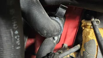

  • cliort
    • 22. Oktober 2025 um 07:56
    Ich werde am Wochenende die Fotos machen und dann hoffentlich den Fehler finden. Vielen Dank für die schnelle Antwort. :)
  • cliort
    • 26. Oktober 2025 um 07:40

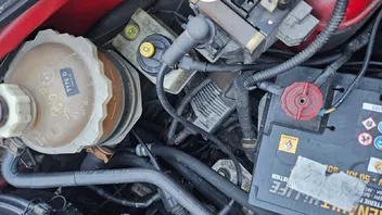

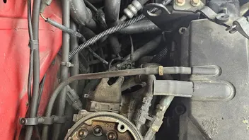

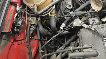

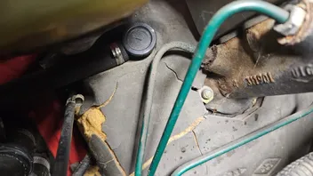

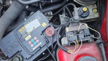

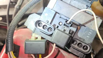

    Habe gestern den Lüfter gewechselt, und neue Fotos gemacht ich hoffe man kann den Stecker besser identifizieren. :)

    nordinvent
    71
    • 26. Oktober 2025 um 08:33
    das erste Bild aus dieser Reihe, sehr gutes Foto 📸 — das hilft enorm weiter.
    Auf dem Bild sieht man:
    • Die Relaisgruppe (links neben der Batterie, am Dom),
    • mit zwei Relais (je 7151 A / 750 A),
    • sowie einen dreipoligen Stecker mit runden Buchsen oben links im Bildteil.
    👉 Genau dieser schwarze, dreipolige Stecker mit der Gummikappe ist der Diagnosestecker des Automatikgetriebes (AD4).
    🔍 Details:
    • Er ist meist mit einem schwarzen Schutzstopfen versehen (wie auf deinem Foto),
    • hängt lose oder ist an der Relaishalterung eingeklipst,
    • hat drei Buchsen:
      • Pin 1 = Signal (Diagnoseleitung zum Steuergerät),
      • Pin 2 = Masse,
      • Pin 3 = +12 V bei eingeschalteter Zündung.
    Dieser Anschluss ist der Punkt, an dem die Renault-Werkstätten früher das XR25-Diagnosegerät anschlossen, um Fehlercodes und Sensordaten des Getriebes auszulesen.
    🧰 Wenn du prüfen willst, ob Spannung anliegt:
    1. Zündung einschalten.
    2. Mit Multimeter messen:
      • Zwischen Pin 2 (Masse) und Pin 3 sollte etwa 12 V anliegen.
      • Pin 1 führt das Diagnosesignal, da kannst du nichts ohne das passende Interface messen.
