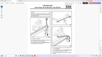

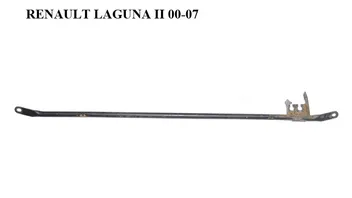

    Hallo liebe Community,
    ich suche für meinen Laguna 2 Grandtour PH 1 2002 den Hinterachsen Querstreben Stabilisator, die verbaute Stabi - Stange ist mittlerweile durchgerostet und muss ersetzt werden. Ein passendes Ersatzteil gibt es nicht mehr zu kaufen, nirgendwo im Netzt gefunden. Hat jemand evtl. noch Ersatz oder gibt es einen Schlosser, der die Stange nachbauen könnte ?
    Greetz, Christian

    Ich kann mich daran erinnern das sich hier im Forum das Teil mal Einer selber gemacht hat.
    Relativ einfach aus passendem Rohr, Enden platt gemacht und rund geschliffen, gebohrt. Unterbodenschutz als Make Up drauf. Damit ist er zum Tüv.

    genau das habe ich auch schon gedacht, danke für die Ermutigung, ist nicht wirklich schwer...
    Nehme Aufmaß, kaufe ein Rohr, beide Enden platt machen, abschleifen, nach Aufmaß löcher bohren und U Schutz drauf vor der Montage, passt
