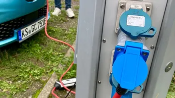

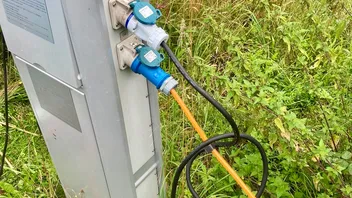

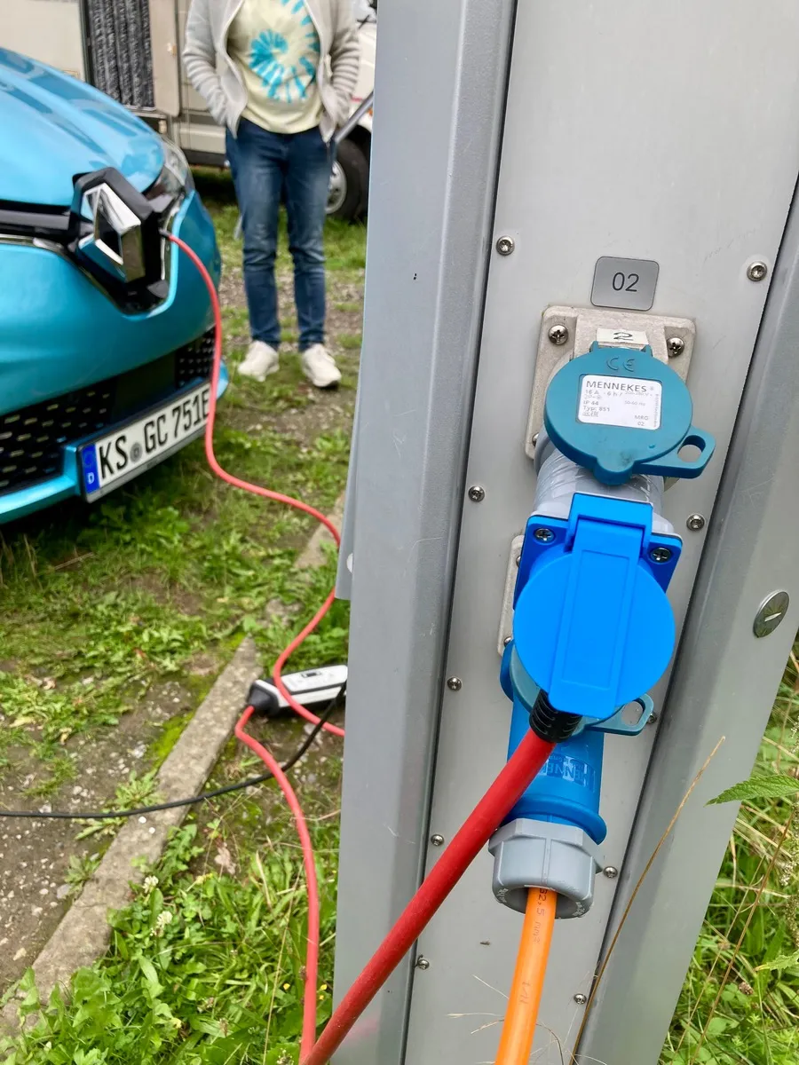

  • RalfR
    • 3. August 2025 um 14:45
    Wir haben heute mal das Laden auf einem Campingplatz ausprobiert. Sowohl der CEE Adapter, als auch der CEE Adapter mit Verlängerungskabel 1,5m haben prima funktioniert. 230V, 13A
