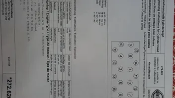

  • Stefan36
    • 29. Juli 2025 um 21:07
    Habe jetzt meine Ersatzteile bekommen :)
    Bei der Kopfdichtung sind die genauen Anzugswert und Anzugsreihenfolge dabei. Vielleicht kann ich somit anderen weiterhelfen.
    Trotzdem danke für eure Unterstützung
    Gruß Stefan
