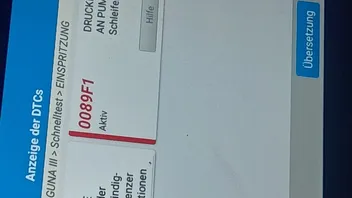

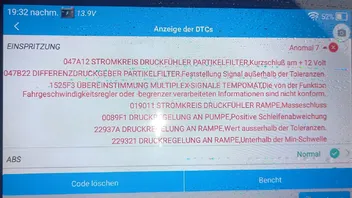

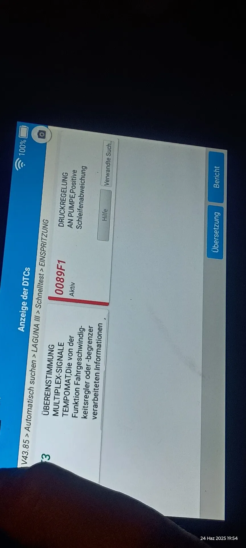

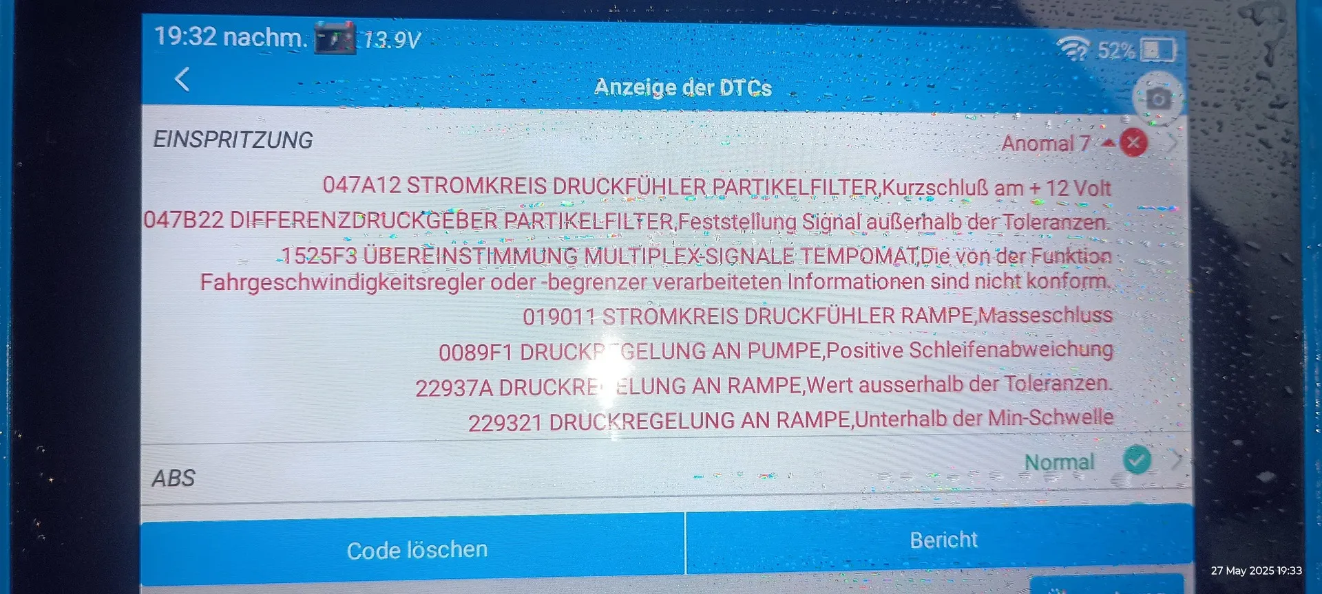

    Ich habe ein Renault Laguna Coupe mit 235 dCi V6 Motor. Wenn ich mit meinem Auto normal Gas gebe funktioniert alles sobald ich einmal Vollgas gebe geht das Auto aus und ich muss an die Seite fahren und es neu starten. Auf dem Display erscheint dann Einspritzung Prüfung. Abgassystem prüfen und die motorleuchte und die Leuchte mit dem Schlüssel leuchtet soweso daueraft auf auf. Im Stand habe ich auch schon mal viel Gas gegeben ist nichts passiert aber sobald ich sofort Vollgas im Stehen gegeben habe kam von hinten schwarze Wolken raus. Dieselfilter wurde ausgewechselt, druckregelventil wurde ausgewechselt. Wir finden nicht das Problem wer hatte schon mal so etwas erlebt

    Jep, danke für das Bild – das hilft sehr weiter. Deine Fehlercodes geben ein ziemlich klares Bild. Hier ist eine strukturierte Auswertung:
    ⚠️ Zusammenfassung der Fehlercodes:
    1. DPF / Differenzdrucksensor:
    • 047A12 – Stromkreis Druckfühler Partikelfilter, Kurzschluss an +12V
    • 047B22 – Differenzdruckgeber Partikelfilter, Signal außerhalb der Toleranzen
    ➡️ Sehr wahrscheinlich defekter Differenzdrucksensor oder Kabelbruch/Kurzschluss.
    ➡️ Kann dazu führen, dass die Regeneration des DPF nicht erfolgt → Verstopfung → Notlauf/Abschaltung bei Volllast.
    2. Kraftstoffsystem / Raildruck:
    • 019011 – Stromkreis Druckfühler Rampe, Masseschluss
    • 0089F1 – Druckregelung an Pumpe, positive Schleifenabweichung
    • 22937A – Druckregelung an Rampe, Wert außerhalb der Toleranzen
    • 229321 – Druckregelung an Rampe, unterhalb der Min-Schwelle
    ➡️ Das ist kritisch. Es deutet auf Probleme im Common-Rail-System hin:
    • Möglicher Fehler am Raildrucksensor, an der Hochdruckpumpe, am Druckregelventil oder an der elektrischen Versorgung (Masse/Kabelbruch).
    • Ein Druck unter der Mindestschwelle bei Volllast erklärt sehr gut das Abschalten des Motors.
    3. Sonstiges:
    • 1525F3 – Multiplex-Kommunikation Tempomat: Unstimmigkeit (eher Folgefehler)
    🧩 Was ist die wahrscheinliche Ursache?
    Auf Basis der Fehlercodes ist der Ablauf vermutlich so:
    1. Der Differenzdrucksensor vom DPF hat einen elektrischen Defekt (Kurzschluss auf 12V) → dadurch können falsche Rückmeldungen über den Abgasgegendruck entstehen.
    2. Gleichzeitig besteht ein Problem mit der Kraftstoffdruckregelung – entweder wegen eines defekten Drucksensors, einer fehlerhaften Regelung an der Hochdruckpumpe oder einem Verkabelungsproblem (Masseschluss).
    3. Beim Gasgeben (Volllast) bricht der Raildruck zusammen, das MSG erkennt das als Gefahr und schaltet den Motor ab.
    ✅ Empfohlene Maßnahmen (in Reihenfolge):
    🔧 1. Differenzdrucksensor (DPF)
    • Tauschen, da Kurzschluss gemeldet ist (Fehler 047A12)
    • Kabelbaum prüfen, insbesondere auf Scheuerstellen und Feuchtigkeit
    • Steckerverbindungen reinigen
    🔧 2. Raildrucksensor und Druckregelventil (am Rail oder an der Pumpe)
    • Raildrucksensor messen / mit Tester vergleichen
    • Steckverbindung und Masseleitung prüfen
    • Wenn möglich: Drucktest mit Diagnosetool bei Volllast (Live-Wert sollte stabil bleiben)
    🔧 3. Hochdruckpumpe
    • Wenn Druckregelung nicht korrekt arbeitet: Pumpe oder Ventil defekt
    • Vorher: Sicherstellen, dass Injektoren nicht intern lecken (Rücklaufmengentest)
    🧰 Optional:
    • DPF-Beladungszustand prüfen (wenn Differenzdrucksensor wieder funktioniert)
    • Motorsteuergerät (ECU) auf korrekte Versorgung/Masse prüfen
    📌 Wichtig:
    Solche Fehlerbilder sind bei dem Renault V9X 3.0 dCi V6 nicht untypisch. Besonders Raildruckprobleme und defekte Differenzdrucksensoren sind bekannte Schwächen. Durch den V-Motor ist vieles schwer zugänglich, was Fehlerdiagnose aufwendig macht.
    🛠️ Kurzform für die Werkstatt:
    "Bitte den Differenzdrucksensor Partikelfilter ersetzen (Fehler: 047A12, 047B22), Kabelbaum auf Kurzschluss prüfen. Zusätzlich Raildrucksensor und Druckregelventil prüfen (Fehler 0089F1, 22937A, 229321, 019011). Raildruck bei Volllast beobachten. DPF-Beladung kann aktuell wegen defektem Sensor nicht korrekt erfasst werden."
