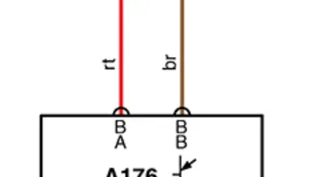

    Habe auch einen schaltplan besorgt.
    dort wird nach dem bedienteil ein "A176 Klimaanlagen-/Heizgebläse-Steuergerät" beziffert (siehe Anhang) woran der lüfter angeschlossen wird. Ist das der Vorwiederstand??
    M7= Gebläsemotor
    Danke schonmal für jeden Tipp und hilfe stellung

    Jep, du hast schon viel richtig gemacht. Aus deiner Schilderung ergibt sich recht klar, dass der neue Lüfter mit Vorwiderstand korrekt angeschlossen ist, aber das Steuerungssignal fehlt oder nicht korrekt ankommt. Zur Klärung deiner Fragen im Detail:
    1. Was ist das "A176 Klimaanlagen-/Heizgebläse-Steuergerät"?
    Nein, das ist nicht der Vorwiderstand.
    • Das A176 ist ein separates Steuergerät, auch bekannt als Gebläse-Endstufe oder Lüftersteuergerät.
    • Dieses Steuergerät regelt die Drehzahl des Lüfters stufenlos, indem es ein PWM-Signal (Pulsweitenmodulation) vom Klimabedienteil erhält.
    • Der Vorwiderstand wird meist bei älteren Fahrzeugen mit gestufter Regelung verbaut, nicht bei Fahrzeugen mit Klimaautomatik wie deinem Laguna 2 – hier wird eine Endstufe verwendet.
    2. Warum liegt am Lüfteranschluss immer 12 V an?
    Die 12 V, die du misst, sind wahrscheinlich die Versorgungsspannung, die konstant anliegt.
    Entscheidend ist aber:
    • Die Steuerung der Lüfterdrehzahl erfolgt über das Steuersignal, nicht über die 12 V selbst.
    • Wenn immer 480 mA fließen, obwohl der Lüfter nicht dreht, bedeutet das, dass der Motor offen (oder blockiert) ist oder die Steuerung nicht korrekt funktioniert.
    3. Mögliche Ursachen, warum der Lüfter sich nicht dreht:
    ✅ A. Defekte Gebläse-Endstufe (A176)
    • Diese sind häufige Schwachstellen.
    • Auch wenn du einen neuen Lüfter samt "Vorwiderstand" verbaut hast, war dieser evtl. nicht die Endstufe, sondern nur ein passiver Bauteil oder ein Teil des Motors.
    ✅ B. Klimabedienteil sendet kein Steuersignal
    • Möglicherweise defekt.
    • Das Steuersignal kann mit einem Oszilloskop oder einem guten Multimeter (mit Frequenz-/DutyCycle-Funktion) geprüft werden – es sollte ein PWM-Signal am Eingang der Endstufe anliegen.
    ✅ C. Kabelbruch oder oxidierter Stecker
    • Zwischen Klimabedienteil und Endstufe bzw. Endstufe und Lüfter.
    4. Vorschlag zur Fehlersuche:
    1. Schau nach, ob du wirklich die Gebläse-Endstufe getauscht hast. Sie sitzt meist im oder direkt beim Lüftergehäuse – wenn du ein kleines Steuergerät mit Kühlrippen und meist 3–5-poligem Stecker findest, ist das die Endstufe.
    2. Steuersignal prüfen:
      • Vom Klimabedienteil zur Endstufe geht ein dünnes Steuerkabel.
      • Liegt dort ein PWM-Signal an?
      • Wenn ja: Endstufe ist defekt oder falsch.
      • Wenn nein: Klimabedienteil oder Kabel defekt.
    3. Testweise 12 V direkt an den Lüftermotor anlegen (kurz, mit Sicherung dazwischen):
      • Läuft er? → Motor okay.
      • Läuft er nicht? → Motor trotz neu defekt (leider kommt das auch vor).
    Fazit:
    Die Endstufe (A176) ist ein separates Bauteil und nicht identisch mit einem simplen Vorwiderstand. Wenn du diese noch nicht getauscht hast, liegt dort sehr wahrscheinlich der Fehler.

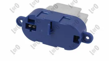

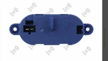

    Habe im anhang den „wiederstand“ angehängt. Sitzt direkt neben lüftermotor.
    Motor wurde schon extern an 12v batterie getestet. Dreht sich.
    Stecker wurden kontrolliert nix oxidiert.
    Habe nur ein 0815 multimeter hier also pwm messen geht nicht.
    Habe aber von kollegen sein klimasteuergerät ausgeliehen mal sehen ob das geht.
    Muss dabei sagen das irgendwas massive am kokeln war (beifahrerseite unten links konsole)
    Konnte keine verbrannten kabel sehen.
    Muss auch dabei sagen das wasser den motor geflutet hatte, sind dabei 2 relais für klimaanlage mit draufgegangen.
    Ich berichte wenn die steuereinheit getestet wurde.

  • noovie
    • 26. Juni 2025 um 18:09
    Hi
    So gebläse läuft wieder.
    Es lag an der endstufe a176, die neugekaufze war schon defekt.
    Habe heute vom schrotti eine gebrauchte originale für nen obolus bekommen.
