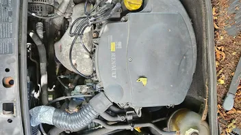

    Hallo ich brauche Hilfe ich finde den Anlasser nicht bei meinem Renault Clio 2 nicht. Kann mir jemand helfen hab das Internet schon abgesucht nix passendes gefunden foto hänge ich an

    Hallo Biene, danke für das Bild – das hilft enorm! Du hast einen Renault Clio 2 mit 1.2 L 8V Benziner (D7F-Motor). Jetzt zur Frage:
    📍 Position des Anlassers bei deinem Clio:
    Der Anlasser sitzt:
    • hinter dem Motorblock, Richtung Fahrerseite (linke Seite des Autos),
    • unterhalb der Stelle, wo Getriebe und Motor zusammenkommen,
    • ziemlich versteckt von oben, aber von unten gut erreichbar.
    🔧 Was du tun musst, um ihn zu finden oder auszubauen:
    1. Batterie abklemmen! (Sicherheitsmaßnahme, wichtig!)
    2. Auto aufbocken, Unterfahrschutz abnehmen (falls vorhanden).
    3. Von unten Richtung Fahrerseite schauen, dort siehst du:
      • Ein rundes, zylinderförmiges Teil mit dickem Pluskabel (Batterieanschluss),
      • meistens mit 2 oder 3 Schrauben (E10 oder E12 Außentorx) am Getriebegehäuse befestigt.
    💡 Tipp:
    Du kannst ihn auch ertasten, wenn du von oben an der Fahrerseite direkt hinter dem Motorblock (unter dem Ansaugkrümmer) versuchst, mit der Hand runterzukommen – aber wirklich sehen kannst du ihn nur von unten. Gruß Micha.
