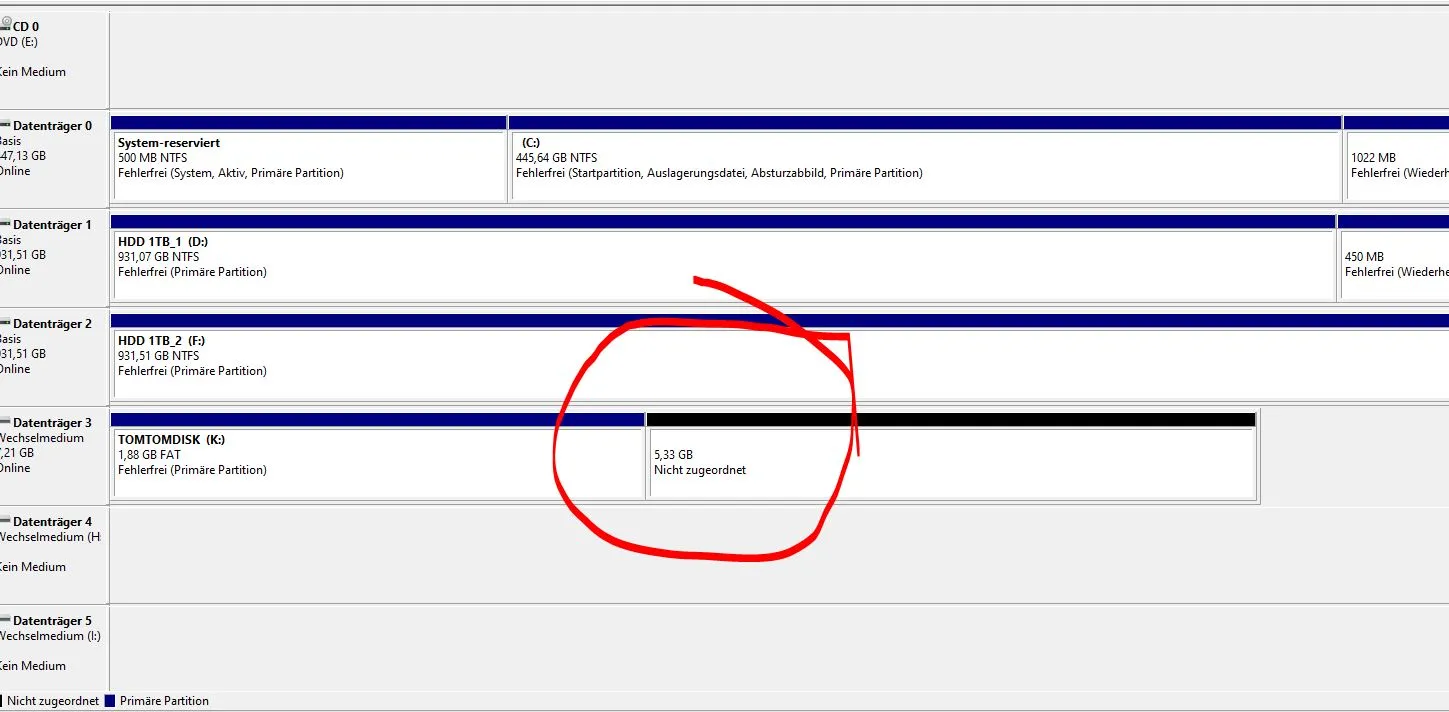

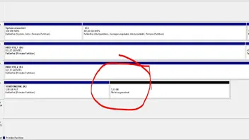

    Danke für die Infos, ich habe mich bei TT Home angemeldet und die Europakarte für 59€ gekauft...
    Die originale SD-Karte hat aber nur 2GB da bringe ich dann leider nur einen Teil der gekauften Karte rauf.
    Hab dann versucht die Originale SD Karte auf eine Größere zu klonen, das hat soweit auch funktioniert und wird vom Fahrzeug auch erkannt aber TT ist fest der Meinung, dass die Karte nur 2GB groß ist und lässt keine größeren Kartenausschnitte zu, kennt da jemand eine Lösung für?
  • andileibi
    • 16. November 2024 um 23:43
    Fehler gefunden...
    Bleibt die Frage wie kann ich die Partition erweitern..... ist wohl eher eine Frage für ein Computer Forum....
    917
    • 17. November 2024 um 07:54
    das erweitern der Partition ist relativ einfach.
    Wenn es sich um Windows handelt drücke auf die Hilfe Taste bzw. auf Fragezeichen, dort ist alles detailliert beschrieben.
