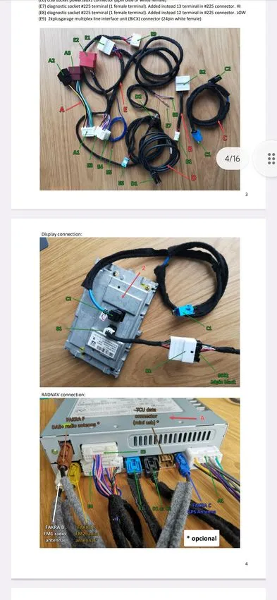

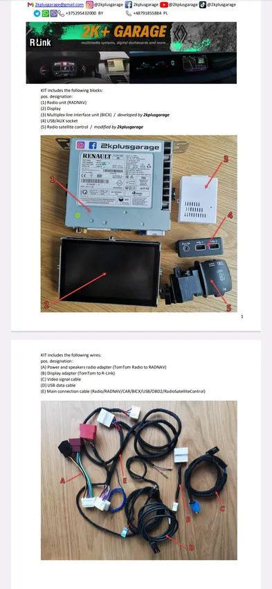

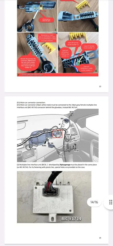

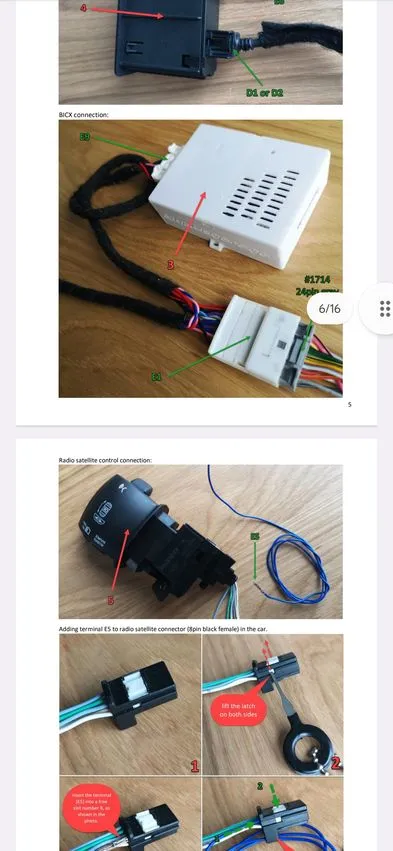

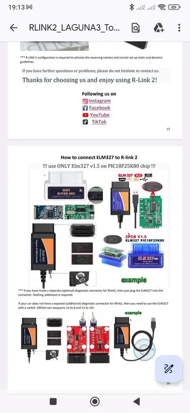

    Nein, leider ist in der Mittelkonsole nur ein Chinch anschluss.Ich denke da muss ordentlich gebastelt werden. Ich habe zwei Interessente Dinge gefunden, nur viel zu teuer. Einmal 2k + Garage
    die haben mir eine PDF Anleitung geschickt die ich leider nicht hochladen kann, Datei zu groß.
    Die wollen für Bildschirm, Lenkrad Bedienelement und das Carmina 3 Elemente mit allen Kabeln passend zusammen gestellt Plug and Play mässig 700€ + Mehrwertsteuer+ Versand. Ich denke Round about 900€. Die würden Softwaremäßig alles so vor konfigurieren das es läuft.
    Klingt nicht schlecht, aber vertraut man solch dubiosen Internet Kontakten??

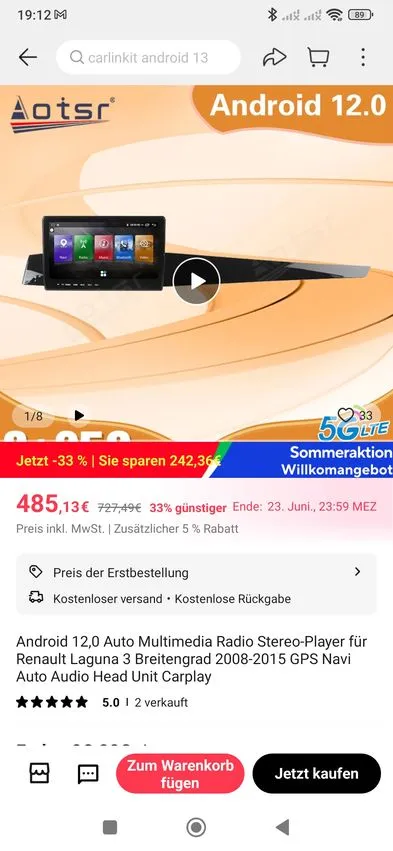

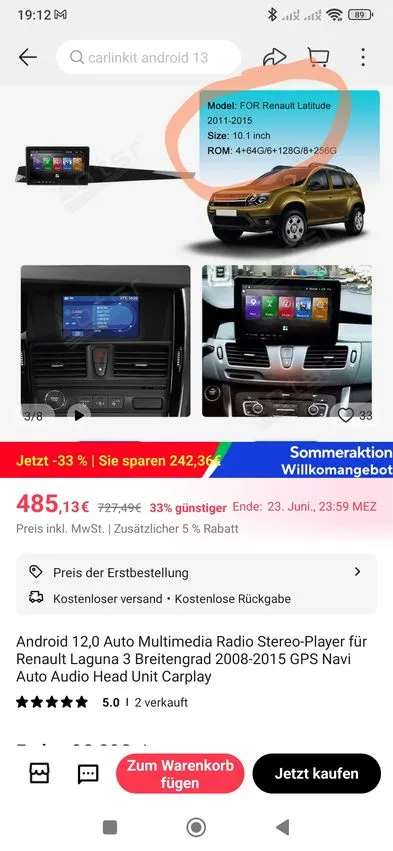

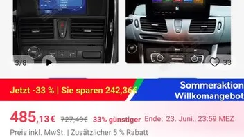

    Da andere wäre von AliExpress, sind aber einige widersprüchliche Dinge in der Anzeige. Dort steht Laguna 2007-2010. Wenn man durch die Bilder schaut steht dort 2010-2015... Von den Kabeln sieht man gar nichts. Der Sache traue ich auch nicht bei den Preis...

    Was hälst du von dieser Geschichte? Bzw. zwei Geschichten... Oder hast du vielleicht eine bessere Idee das Projekt günstiger nach vorne zu bringen.
    Viele Grüße Thomas
