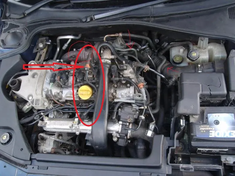

    Hallo zusammen, brauche heute euer Schwarmwissen.
    Mein Laguna 2 Grandtour und Espace 4 beide 2.0T verlieren Öl. Habe gelesen das es u.U. mit der Kurbelgehäusebelüftung zusammen hängt, wenn die dicht ist, drückt es Öl raus. Jetzt sind beide über 15 Jahre alt und haben deutlich mehr als 200tkm auf dem Tacho.
    Ich brauche den Schlauch zwischen Ölabscheider und Ansaugbrücke mit der Membrane, kann mir jemand die Teile Nummer von diesem Schlauch nennen?
    Den rechts davon, der aussieht wie ein T mit zwei Membranen, hat die Teilenummer 8200582237 und wird auch getauscht. Aber der andere finde ich nicht und brauche daher eure Hilfe. Danke im Voraus!
  • Merci
    • 9. April 2024 um 13:51
    habe es doch selbst gefunden:
    Nennt sich ORIGINAL Renault Schlauch Kurbelgehäuseentlüftung ESPACE 4 LAGUNA 2
    Teilenummer: 8200581292
