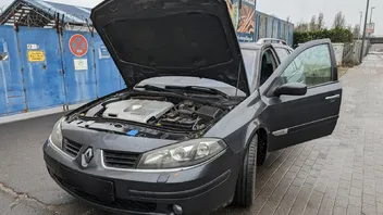

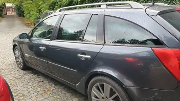

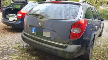

    Hier ein paar Bilder. Sieht schlimm aus, aber der Wagen ist rostfrei...

    Das ist also die Kiste. Es scheint der Wagen von bluedream hier aus dem forum zu sein. Unterm moos ist der Lack ganz gut. Es gibt matte Stellen, die hoffentlich ein Aufbereiter hinbekommt.

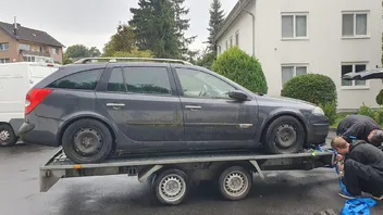

    Auch wenn ich nicht sicher bin, ob es jemanden interessiert, hier ein update.
    Zahnriemen und viele Kleinigkeiten sind gemacht. Kotflügel neu, Scheinwerfer gebraucht, ölabscheider abgedichtet, zündspulenstecker, zündspulen und kerzen neu. Ladeluftuftschlauch repariert (45 mm Schlauch aufgeschoben und mit dirko verklebt).
    Gerade keine Fehler im clip, außer lesefehler dvd und Navi antenne defekt. Das Getriebe werde ich im Februar zusammen mit einem Bekannten mit Bühne machen.
    Zahnriemen ging gut, Nockenwellen Räder musste ich nicht lösen, da das Werkzeug hinten nach ein paar Umdrehungen wieder perfekt passte.
    LG Daniel

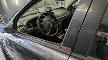

    Der Wagen läuft und hat jetzt Tüv ohne Mängel. Die Gasanlage ist auch abgenommen und vom Getriebe Schaden höre ich nur ein sehr leichtes Rauschen, wenn überhaupt. Hat da jemand Erfahrung mit dem pk6?
    Armaturenbrett wird noch getauscht, ebenso dachantenne. Dann wird er zugelassen. Lack Aufbereitung und Spur Einstellung sind auch fällig.
    Davor schmeiß ich aber wohl die Tieferlegung raus. Die Straßen sind einfach zu schlecht.
    Daniel

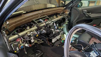

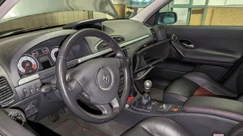

    Stillstand ist ja doof. Deshalb ging es mit dem Armaturenbrett weiter. Die eselsohren mochte ich nicht.
    Ein Schock gab's beim anschließen der batterie: Dauerhupen. Das war ein Lichtschalter vom Schrott. Die überkreuzten Leiterbahnen beim daumen waren der Grund.
    Daniel
