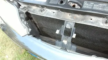

    Hallo, ich habe ein Anliegen und zwar geht meine Motorhaube nicht mehr auf. Hatte ihn wie immer in der Vertragswerkstatt. Die haben laut Rechnung mein Schloss gesäubert und geschmiert, nun war ich eine lange Strecke unterwegs und merkte daß die Scheibenwaschanlage nun leer war, wollte sie auffüllen an Raststätte aber die Motorhaube ging wieder nicht auf. Nun habe ich eine Frage um an das Schloss zu kommen weiß ich das man den Kühlergrill abbauen kann um an das Schloss zu kommen, nur weiß ich leider nicht ob es von innen verschraubt ist oder ob man den Grill aushebeln kann? Laguna Grandtour2 Kombi 1,8l BJ 2002 Automatik. :grumble:

    wenn Du den Motorhaubenentriegelungshebel auf der Fahrerseite ziehst, bewegt sich denn überhaupt noch etwas vorn am Motorhaubenschloß ?
    Falls nicht ist der Seilzug gerissen, oder die Renault Mechatroniker haben ihn nach dem Schmieren Schlosses nicht wieder korrekt eingehangen.

    Nein bewegt sich nicht, obwohl es klack macht beim ziehen des Hebels. Also ist der Grill nur gesteckt nicht verschraubt? MfG😀

    Bei mir waren es nur gesteckte, abbrechbare Plastikstecker, die man einfach beim späteren Einbau neu einsetzt
