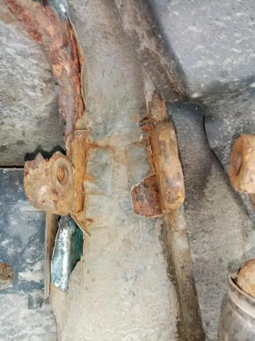

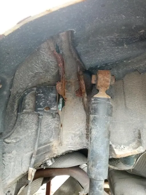

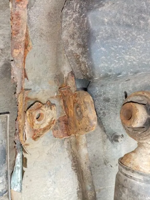

    Hi,
    Ich hatte meinem Laguna beim Tüv und habe bescheid bekommen das die Stoßdämpferbefestigung hinten komplett Kaputt gerostet sind.
    Ich habe mir das mal angeschaut und Bilder gemacht, es betrifft beide Seiten leider. (sehe Bilder)
    Jetzt meine frage, gib es das Teil komplett irgendwo neu zu kaufen? zum einschweißen?
    oder muss man hier selber Han anlegen und selber eine Befestigung herstellen?
    Mvh
    Marcel
    • 15. Mai 2021 um 17:53
    Von Renault gibt es dafür kein Ersatzteil, nur ganze Seitenteile inkl. Radlauf und eben der Halterung.
    Teilenummer wären 77 51 471 757 und 77 51 471 758.
    Verfügbarkeit und Preis leider unbekannt.
    Ansonsten von einem Schlachter die Teile heraus trennen und einschweißen.

    korrekt.
    Aber guck bzw stocher mal mit einem Schraubendreher bei dir in den restlichen Radkästen herum. Auch vorne die Träger oben auf denen die Kotflügel befestigt werden. Einer war da bei mir unten total durch.
    Bei dir sieht's ja schlimmer aus wie bei mir damals.
    Hinten war der Radkästen auch so sehr durch, das ich in den Innenraum hinein kam...
    Wenn du das beheben möchtest, dann hast echt was vor dir!
    Danach ganz wichtig, Fett in das Radhaus spritzen!
    Maik Sander ist gut. Aber ich nutze nun schon seit langen Biskor. In die Schweller von denen, dieses Gel und danach Fett.

    Hi,
    Danke für eure Antworten :) Ich habe den komplett Radkasten mal durch gegangen :) der Rest scheint OK zu sein.
    es sind wirklich nur die Halterungen vom Dämpfer die dort komplett durch sind. Ich schau mal was ich hin bekomme.
    Danke für eure Hilfe :thumbup:

    Wo kommst du her? Wenn es einen guten Verwerter in deiner Nähe gibt, dann trenne dir doch etwas aus einem Spenderfahrzeug raus. Ich hatte mir die ganze Seitenwand heraus geschnitten und bei mir wieder eingeschweißt. :D
