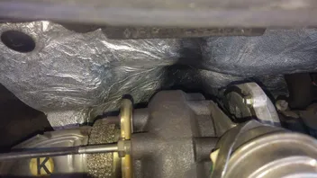

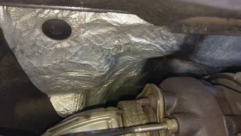

    kann jemand die Rußspuren im Motorraum im Bereich des Turbolader bei meinem Laguna III 2.0dCi Dieselmotor identifizieren bzw. Die Ursache interpretieren? Sie schwarzer Streifen: Normal sie das nicht aus. Es kam sogar schon mal vor, dass im Fahrraum verbrannter Geruch aufkam.
    Free mich auf eure Ideen.

    Da scheint entweder die Dichtung vom Abgaskrümmer zum Turbolader undicht zu sein oder der Turbolader selbst ist undicht (Riss im Gehäuse).
    Am besten mal in der Werkstatt checken lassen oder selbst mit Taschenlampe und Spiegel hinter den Lader schauen.

    Bei kaltem Motor muß man Geräusche hören.

    Ich höre nichts auffälliges beim Kaltstart :hmm:. Könntest du das bitte etwas konkretisieren?

    Beim Starten des Motors im kalten Zustand, wenn die Dichtung am Krümmer undicht ist, muss es sich so anhören wie bei einem kaputten Auspuff. Wenn der Motor warm wird, dehnt sich der Krümmer aus und das Geräusch ist weg.

    Kein derartiges Geräusch. Einen "kaputten Auspuff" hätte ich gehört.

    Schon mal die Hand vorgehalten, ob man etwas Zugluft fühlt. Vielleicht Wasser mit Spühlmittel vermischend dann drauf sprühen, kommen Blasen? Oder eine Pappe vorhalten, ob noch was kommt. Viel Glück
