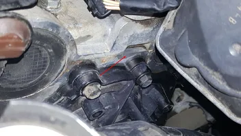

    Seit einiger Zeit, hat sich ein Ölverlust eingestellt, der Flecke auf dem Boden hinterlässt (sehr unschön):pinch: DEr Wagen war bei Renault und die haben erstmal den O-Ring vom Ölabscheider erneuert, was wohl ein typsches Problem bei dem Wagen ist. Aber falsch. Es geht weiter. Jetzt habe ich zig Mal den Motor sauber gemacht, bin gefahren und habe heraus gefunden, daß nur Öl auf dem Thermostatgehäuse zu finden ist und von da runter läuft. Nichts am Kopf, kein undichter Stopfen, nix. Da ist alles trocken. Nur auf dem Gehäuse des Thermostats ist Öl zu finden :?:(siehe auch Fotos) Jetzt habe ich mir mal im Netz das Thermostatgehäuse gut angeschaut und finde da einige Kanäle, die ich mir nicht erklären kann. Kann es sein, daß am Zylinderkopf Bohrungen sind durch die ebenfalls Motoröl durchs Thermostatgehäuse fließt? Denn das würde erklären, wieso da dann Öl rauskommt.

    Hi, ja da bin ich mir ziemlich sicher, denn genau das hatte ich ja befürchtet, aber da ist alles trocken! Die Dichtung vom VDD hatte ich ja im Verdacht, deshalb ja auch dauern sauber gemacht. Aber oberhalb des Thermostatgehäuses ist alles trocken! Das Alu vom Zyko ist zwar versifft, weil Renault keine gute Arbeit gemacht hat, aber da läuft nix. Deshalb ja meine Frage an euch. Die Stopfen wollte ich schon bestellen, aber auch die sind trocken.
    Darum habe ich ja Fotos gemacht, um mir das besser anschauen zu können.

    Hi Alex, das weiß ich eben nicht. Dafür müßte ich die Drosselklappe (mindestens) entfernen, sonst komm ich da nicht ran. Ich hab emir die Fotos, die ich machte, eben nochmal genauer und groß angesehen und habe den Verdacht, daß entweder aus der Sicke im Deckel doch Öl kommt (das würde zu den Spuren passen auf dem Thermostatgehäuse) oder vielleicht sogar doch aus dem hinteren Stopfen. Das Blöde ist: ich habe ja mehrmals alles sauber gemacht und bin dann gefahren. Nachgeschaut, was, wo, wie und die relativ eindeutigen Spuren auf dem Thermostatgehäuse gesehen. Ich bin extra langsam gefahren, damit mir nicht der Fahrtwind Streiche spielt und die Spuren weiter trägt, wo sie nicht hin gehören. Die Laufspuren auf dem Deckel sind deutlich, aber oberhalb davon konnte ich absolut nichts entdecken, was mir sagte: von da kommt es! Auf dem fotos widerum sieht es so aus, als könnte es aus der Sicke kommen und den hinteren Stopfen kann ich SO nicht richtig sehen. Da die Stopfen ja fast nichts kosten, will ich die mal jetzt bestellen, zumindest den hinteren auf Verdacht auswechseln (soll ja wohl relativ einfach gehen), die Sicke richtig sauber machen und dick Silikon reinschmieren, damit zumindest von da nichts mehr kommen kann und dann mal sehen, was passiert.
    Nachfrage bei Renault (Berlin) hat ergeben, daß die über 1200 Euro :puke: dafür haben wollen, wenn die die Ventildeckeldichtung "erneuern" und das ist mir einfach zu fett. Da aber der Ventildeckel bei diesem Motor gleichzeitig der obere Lagerbock für die Nockenwellen ist :pillepalle: (wie kann man so eine Sch....e bauen?) und die beim Lösen des Deckels natürlich auch plötzlich ohne Führung sind, trau ich mich da nicht so ohne Weiteres ran. Und das wäre dann (nach meinen Infos) auch eine ziemliche Schrauberei. :wacko:
    Roter Pfeil, das meinte ich mit Sicke (siehe auch das was Andi86 sagte):

    Ja die markierte Stelle wäre meine Vermutung. Ist bei den Renault Motoren leider nichts ungewöhnliches...
    Und wie du schon richtig erkannt hast, hält der Deckel die Nockenwellen.
    Um die Dichtung zu tauschen muss der Keil- und Zahnriemen runter, deswegen ist das so teuer.
    An der Stelle gibt es auch keine richtige Gummidichtung, sondern nur etwas Motordichtmasse.
    Am einfachsten wäre regelmäßig abwischen und damit leben.
