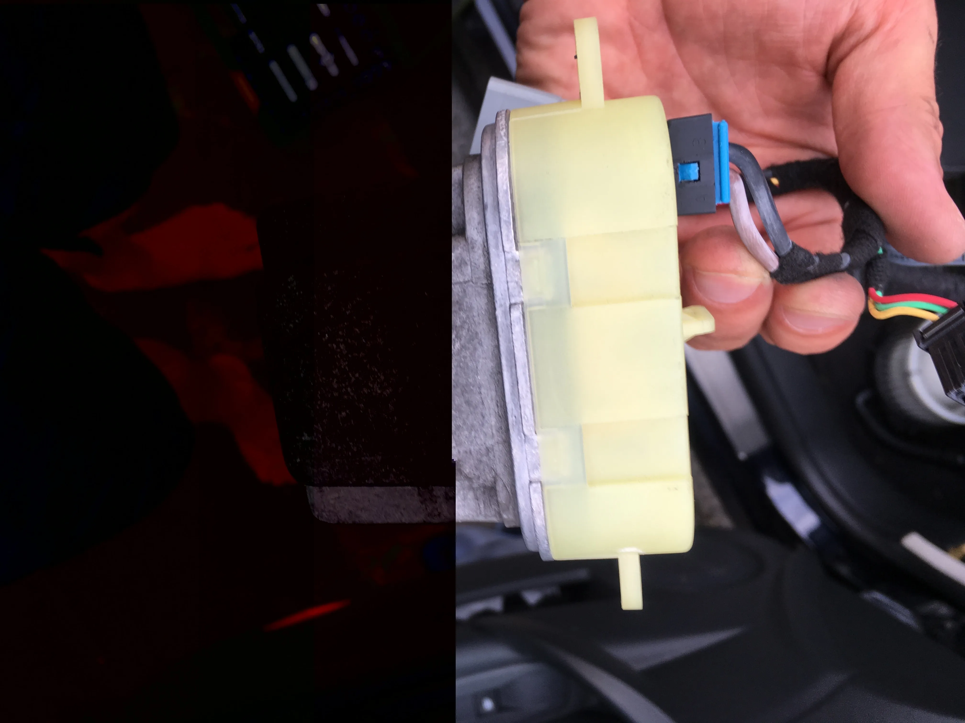

    Ja genau, hat ne Klimaautomatik. Aber auch einen Widerstand, hab ihn ja gekauft und getauscht. Ich poste gleich mal ein Foto hinterher. Die Bedieneinheit im Armaturenbrett habe ich auch getauscht. Da kann man nicht viel kaputt machen.
    Hinter dem Handschuhfach neben dem Lüfter ist noch ein Gehäuse in das noch Kabel laufen, meinst du das mit Bedieneinheit?

    das hier ist der alte Widerstand.

    Der weiße Kasten rechts neben dem Lüfter, ist das die Steuereinheit? Die kann ich ja prinzipiell auch noch tauschen bevor ich zu Renault fahre und 500€ zahle

    Ok, der weiße Kasten ist das Klima Steuergerät. Ich habe es ausgebaut und aufgemacht. Es ist eindeutig Wasser reingelaufen. Ich mache mal einen neuen Thread auf.

    Jetzt habe ich das Steuergerät der Klimaanlage ausgebaut (hätte ich mal zuerst machen sollen, hätte mir 120€ erspart) und ferstgestellt,
    dass dort Wasser eingetreten ist. Es gab Spuren auf dem Gehäuse und die Platine ist oxidiert.
    Kennst sich jemand aus? Kann ich einfach ein neues/gebrauchtes bestellen austauschen und läuft, oder muss da irgendwas programmiert werden, Fehler gelöscht oder sonstiges?
