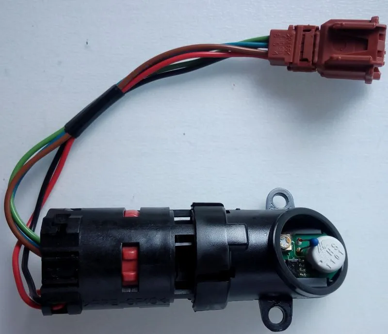

    ja ich weis, es gibt schon einen Thread aber vermutlich ist er geschlossen, ich kann da keine Beiträge mehr anfügen, bitte um Verständnis.
    Mein Lüfter macht jetzt auch diese störend lauten Geräusche.
    Wie wird der Motor zum Ölen zerlegt, ich komme da nicht weiter, es gibt nix nach.
    Der Stecker war schon elend straff gesteckt.
    Gibt es Bilder oder eine Anleitung?
    Danke schon mal.

    Habe das Teil zwar noch nie zerlegt. Nur mal ausgebaut. Aber ich denke, du musst die ganzen rot/braunen Nasen eindrücken und du kannst die Platine aus dem Gehäuse rausziehen.

    Nach vielen Probieren habe ich das Rätsel gelöst, an dem Motor ist hinten eine Abdeckung und die muss heraus, wird mit 2 Nasen gehalten, bei mir ging die auf einer Seite nur mit sehr viel Druck heraus, es knackte schon.
    Dann den Motor nach hinten drücken, mit stumpfen Spatel oder zur Not Schraubendreher, nicht an den Kabeln ziehen. Danach das Lüfterrad abziehen, sitzt ocker darauf und etwas fetten.
    Jetzt wieder alles zusammen bauen.
    Der Motor lief nun viel ruhiger aber im eingebauten Zustand an der Scheibe war gelegentlich noch rütteln zu vernehmen. Also nochmals den Motor ausgebaut.
    Aus dem Baumarkt hatte ich noch Fenster/ Türdichtung da und diese legte ich unter, siehe Bild. Auch nahm ich Schaumstoffstücke und legte sie zur Entkopplung darunter.
    Aber als das Teil wieder am Fenster war merkte ich wie das Teil mehr oder weniger gegen die Scheibe drückte.
    Auch da legte ich noch diese Dichtung U-förmig herum und jetzt ist endlich Ruhe eingezogen.
    Diese Dichtung ist bei mir noch etwas wenig und mit der Zeit gibt diese auch noch nach, da werde ich noch eine 2. Schicht darüberlegen.
