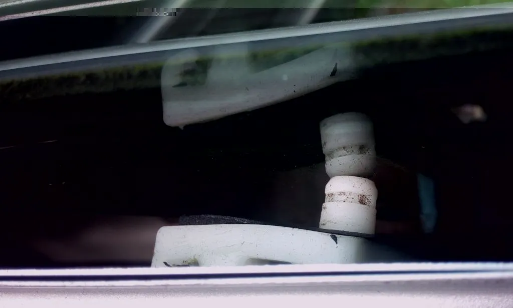

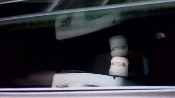

So die Türverkleidung ist ab, war nicht einfach wenn man es noch nie gemacht hatte.
Diese Klammer lag in der Tür unter. Diese soll wohl auf den Mitnehmer geklipst sein.
Der Mitnehmer hat sich total verklemmt. Mit Strom fährt er etwa 1 cm hin und her, mehr nicht.
In der Tür habe ich die 3 Befestigungsmuttern abgeschraubt aber nun komme ich nicht weiter.
Um den oberen Befestigungsbolzen aus der Tür heraus zu bekommen muss erstmal der Mitnehmer weg von dwr Position. So sehe ich es.
Ich kann die Scheibe mit der Hand bis runter schieben, dies hilft mir aber nicht.Die Scheibe ganz oben und dann steht der Mitnehmer fast 2cm über dem Scheibenloch, weiter runter bekomme ich den Mitnehmer nicht.
Wie muss ich weiter vorgehen?
Ich bin im Moment ratlos.
