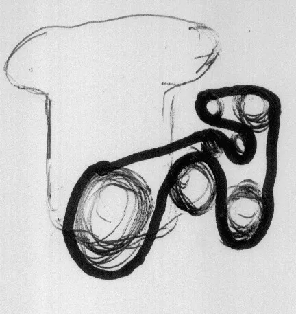

    Hallo Erik,
    das Auflegen beim Laguna ist etwas schwierig,ich habe dir mal eine zwar primitive aber hoffentlich verständliche Grafik beigefügt.
    Die Spannrolle musst du komplett zurück drücken damit du den Riemen auflegen kannst.
    GRuß,Klaus

    @Firefox5361 Klaus
    also der Reihe nach:
    Kurbelwelle - Klimakompressor - Lichtmaschine - Umlenkrolle - Servopumpe - Spannrolle
    was wäre dann die 7. Rolle in der Zeichnung?

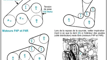

    @alex-h
    Da weiß ich leider auch nicht,hab aber so meinen Riemen drauf bekommen.Ich habe aber mal noch eine richtige Grafik angehängt,da sieht man die einzelnen Motoren genauer
      • 98,59 kB
      • 620 × 548
    • 11. Juli 2017 um 18:09
    alles klar. die Wasserpumpe, wenn sie nicht am Zahnriemen hängt.

    Hallo Erik:
    Bei meinem Laggi (3004/149) 1,8L/16V 120PS Motor: F4P
    sieht das so (Foto) aus.
