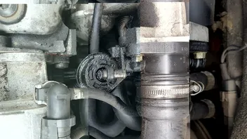

    Ansonsten müsste ich letztes Jahr den Turboschlauch? wechseln, weil ich einen Riss hatte. Hast du ein bild von dem "Gehäuse"?
    meins sieht von außen so wie auf dem Bild aus.
    Mfg

    Ja das ist die Drosselklappe von deinem Wagen.
    Daher meine Vermutung mit der Drosselklappe.
    Du hast keine richtige Drosselklappe wie ein Benziner oder manch anderer Diesel. Deine elektrische Drosselklappe ist nur dafür da den Luftstrom zu blockieren und so den Motor "abzuwürgen" beim "Zündung aus"

    Habe mal die freie Zeit genutzt und habe mal nach geschaut. Habe den Schlauch entfernt und mit einem Tuch innen ausgewischt. Es war nicht feucht eher "schmierig".
    Von der "Drosselklappe" habe ich mal ein Foto gemacht. Schau es dir mal an. Habe alles von außen her abgewischt.

    sieht mir noch relativ normal aus...bei dem alter.
    Wie sieht es mit dem kleinen Schlauch (der unter dem Schlauch des Leerlaufabschaltventils vorbeiläuft) auf dem Bild aus? Hat der eventuell eine undichtigkeit?
    Beste Grüße
