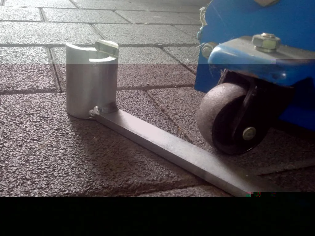

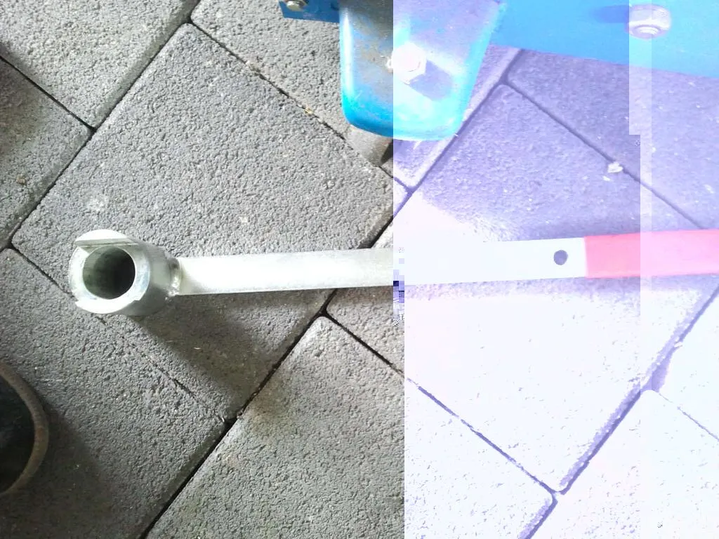

    Bei meinem Laguna III brauchte man diesen " Spezialschlüssel " dafür.
    ... und ich meine auch, dass man die Bolzen die die Scheibe hält erneuern sollte.

    Beim F4R im Laguna 2 reicht zum wechseln der Riemenscheibe ein 16er Schlüssel für den Riemenspanner und eine 18er Nuss + große Ratsche für die Riemenscheibe selbst.
    Spezialwerkzeug ist nicht nötig. Du solltest allerdings nach abnehmen der Riemenscheibe den Motor nicht mehr bewegen, da der Zahnkranz für den Zahnriemen durch die Riemenscheibe auf der Kurbelwelle fixiert wird.
