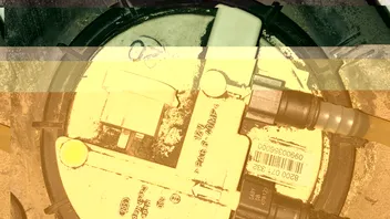

    Wie bekomme ich den sch... Verschluss auf der lässt sich nicht öffen mit sanften klopfen mit den Hammer und holz und ein kräftiger Mann hats auch probiert geht nicht auf was kann ich tun

    das Teil wird mit so einem oder ähnlichem Aufsatz angezogen
    schwierig bis unmöglich das von Hand zu machen, so lange der Tank im Auto steckt.
