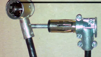

    Hinter dem Radio habe ich jetzt noch ein runden Stecker gefunden der ähnlich aussieht wie der Antennenstecker nur das der Stift in der Mitte hohl ist und am Gehäuse sind zwei Stellen an denen man drücken muss um den Stecker vom Gegenstück zu lösen.
    Nur bei mir sind alle Plätze belegt Radio sowie Navi. Und nach der Suche bei e..y unter Antennenverstärker habe ich diesen Stecker wieder entdeckt. Besteht denn der Kabelbaum vom Verstärker bis zum Radio aus mehreren einzelnen Kabelbäumen?

    Das Kabel was ich meinte ist mit dem Antennenkabel zusammen isoliert

    könnte vom GSM sein, aber ich kann mir die ganzen Arten an Steckern nicht merken.

    wenn man in der Bucht Antennenverstärker eingibt dann sieht man diesen Stecker da auch nur versteh ich dann nicht das es mit dem Antennenkabel zusammen isoliert ist
    • 13. November 2015 um 13:50
    weil Radio/GPS/GSM-Kabel in einem Strang vom Heck zur Front laufen und unter'm Armaturenbrett verteilt sich das ganze je nach Ausstattung.
    ich meine sogar, dass sobald Navi eingebaut wurde, GPS und GSM die selbe Antenne nutzen.
    ohne Navi gab es eine separate Antenne für GSM unter die Heckscheibe.
