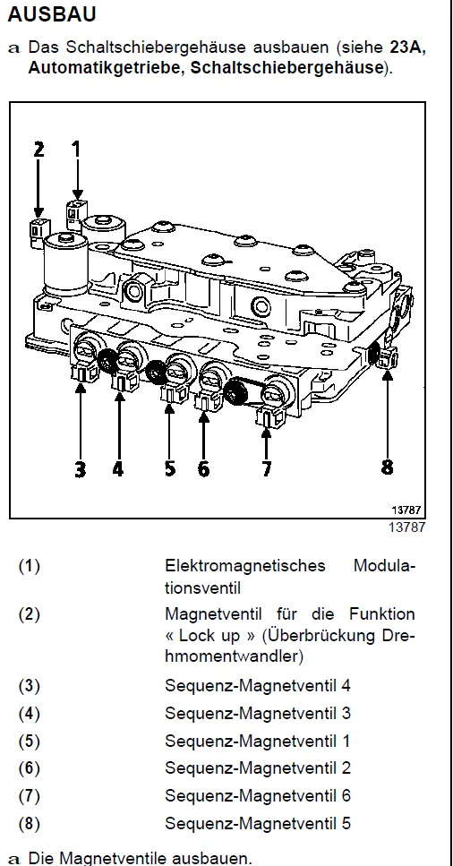

    Ist das Spezialwerkzeug für die Einstellung der Schaltarretierung unbedingt notwendig?
  • rapaus
    • 1. April 2023 um 17:24
    • #35
    müste ja dann 1 und 2 sein, oder ?
  • rapaus
    • 1. April 2023 um 19:59
    • #36
    Hallo, mir fehlt noch einiges für mein Verständnis,
    sind die beiden identisch 1 und 2 oder unterschiedlich? Hat jemand eine OE-Nummer
    MfG
  • Eulenspiegel
    • 2. April 2023 um 20:08
    • #37
    Ja, das sind eins und zwei. Die sind identisch. Ich habe mir die aus dem Internet gesucht für etwa 60 € zusammen.
  • Eulenspiegel
    • 2. April 2023 um 20:13
    • #38
    Schau dir mal das Bild an!
    www.directupload.eu
    Die müssten das sein!

    Ich Recherchierte Wochenlang im Internet bis ich auf eine Komplette Reperaturanleitung in Englisch speziell für die DPO Automatikgetriebe stieß.
    Darunter fand ich unter anderem auch den Tausch der "alten" Modulationsventile gegen die "neuen" verbesserten Modulationventile.
    Ein Hinweis ließ mich neue Hoffnung schöpfen, denn es Stand geschrieben, dass nach dem Austausch gegen die Neuen Ventile unbedingt ein neues Softwareupdate auf das Automatiksteuergerät aufzuspielen ist.
    Der Grund hierfür ist nämlich folgender, die alten originalen Ventile funktionieren bei einer Ansteuerung von 50hz am plus des Stromkreises, die neuen Ventile jedoch bei 100hz.
