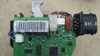

    Guten Abend
    Heute habe ich die schwarze Box der Wegfahrsperre noch mal ausgebaut und Bilder gemacht, vieleicht könnt ihr ja den Fehler erkennen.
    Ich habe bei Bedarf auch noch mehr Fotos nur kann ich leider immer blos 5 Hochladen.
    Danke

  • Woldtowitsch
    103
    760
    • 24. April 2014 um 19:43
    Na so schlimm sieht der Riegel ja nicht aus. Ein paar riefen hat er drin. Hast du mal geguckt, ob an der Schraube eine Nase ist.
    Oder hast du mal getestet, ohne das der Riegel angeschraubt ist zu Starten.
    Und den Riegel dabei beobachten, ob er ordentlich ein und ausfährt. Was auch schon einige hatten, dass der Motor im Riegel defekt war.
    Also das er den Riegel nicht mehr richtig geöffnet und geschlossen hat.
    Nach dem tausch mit einem gebrauchten ging es dann wieder.
