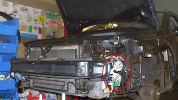

    meine Hupe / Signalhorn funktioniert nicht mehr. Ich habe schon den ganzen Motorraum abgesucht und kann die Hupe nirgendwo sehen. Auch von unten habe ich schon vergeblich gesucht.
    Ich habe mal gehört, dass die in der Nähe vom Wischwasserbehälter sein soll. Auch da habe ich nichts gesehen.
    Wer kann mir da weiter helfen???

    Bei mir ist sie ganz unten links (in Fahrtrichtung).
    • 14. Januar 2014 um 19:46
    Sitzt hinter der Stoßstange - die muss dafür runter.

    kann man die so sehen, wenn die Motorschutzplatte ausgebaut ist??
    Renault Laguna 2 Phase 1 / Baujahr 01/2005 / 1,9 dci / knapp 230tkm
    • 14. Januar 2014 um 19:48
    Denke schon.
    Auf jeden Fall siehst du sie wenn du die Stoßstange abbaust ;)

    Hier ein Bild dazu.
