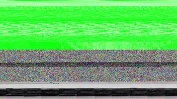

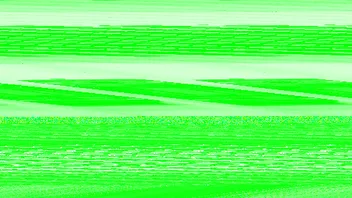

    Also ich habe es mit ein wenig verzinktem Blech aus dem Baumarkt gelöst, wie auch Gammelleiche es in diesem Post gemacht hat. Einfache und günstige Lösung.
    Insgesamt müsste es dann so aussehen, wie in den angehängten Bildern. Viel Spaß beim Basteln. :)

    Nur das schwarze Teil was in die Klappe reingeht kann man nicht tauschen wenn man das zB von nem Schrotti nehmen würde?
    • 26. August 2013 um 21:31
    Wirst du bestimmt nicht heil herausbekommen. ;)
