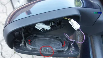

    Ich wiederhole aber gerne nochmal kurz die von mir anfangs gemachte Anleitung, um das Spiegelglas vom Außenspiegel zu trennen (Die Spiegelkappe muss nicht ab, würde auch nur die Bruchgefahr der Halterungen erhöhen. Die Spiegelkappen macht man von innen ab.): Außenspiegel in unterste Position, mit einem Schraubendreher oben zwischen Spiegelglas und Gehäuse gehen und das wirklich schwer zu sehende Kunsstoffteil nach links drücken.
    Habe mal zur Verdeutlichung ein Bild gemacht.
    Die elektrischen Anschlüsse sind für Heizung und Abblendung. Welcher Anschluss für was ist, kann ich dir nicht genau sagen, aber wenn dein Spiegel die Abblendfunktion hat und nur das falsche Spiegelglas eingebaut ist, sollten zwei Leitungen nicht angeschlossen sein.

    Danke nochmals für deine Beschreibung und das Foto dazu. Der Meister hat nichts gedreht mit Schraubenzieher sondern das Glas von außen nach innen verstellt und dann mit den Fingern außen gezogen bis es ab war. Allerdings ging das so schnell, dass ich mir das nochmal in Ruhe angucken muss nachher. So das Kabel bzw. Stecker für Autom. Abbl. Spiegel ist da. Ergo falsche Gläser wurden seinerzeit verbaut nach der Unfallreparatur. Das wäre geklärt. Neue kosten jedoch ein Vermögen und daher besorge ich mir diese vom Schrotter. Fehlt nur das kleine Adaptekabel was vom Glas zum Stecker geht. Sieht man ja auf deinem Foto. Zumindest wurde erstmal das grundlegende Problem des Vorhandenseins geklärt. Darum ging es mir in erster Linie. Danke für alle Kommentare. :)

    also meine Spiegelgläser sind nur gesteckt und nicht wie deine mit dem Drehrad. Siehe Fotolink. Aber die zum drehen würden auch dran passen. Das Kabel für die Autom. Abbl. Spiegel sieht man rechts hinten.
