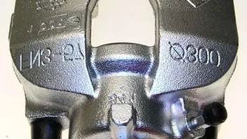

    Ja, seltsam. Da ham se wohl wieder auf Kosten der Kunden herumexperimentiert. Da hat der Vorbesitzer wohl wirklich so wie ich nur den Typ eingegeben, aber nicht die Schlüsselzahlen. Die Scheibengröße steht aber eig. auf dem Bremssattel drauf, ist da eingestanzt.
    So wie hier:

    Größe müsste man normal schon sehen auf dem Sattel :huh:
    Nimm mal eine Drahtbürste und schleife den Rost weg. Sogar bei meinen Lackierten Bremssättel kann mans noch lesen.
    Ansonsten kanns auch sein, das eine Werkstatt oder der Besitzer auch irrgend eine Scheibe gekauft hat und sie nicht mit der alten verglichen hat. Wird sich gedacht haben passt eh alles und Fertig...
