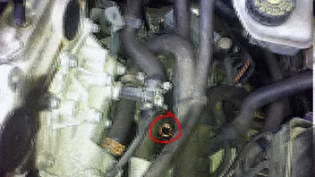

    Heute habe ich mich trotz der niedrigen Temperaturen mit meinem Kollegen hinreißen lassen einen Versuch zu starten.
    Die Auffüllschraube haben wir recht schnell identifiziert und mit einem Schlitzschraubenzieher geöffnet.
    Ölmesstab eines W211 rein und.... wir staunten nicht schlecht.
    Das Öl sieht wie neu aus. Schön dünnflüssig, schön rot, nicht verschlammt.
    Schade. Damit haben wir dann nicht mal die Absaugung gestartet- wozu auch? Scheinbar hat der Vorbesitzer den Wechsel bereits durchgeführt oder durchführen lassen.

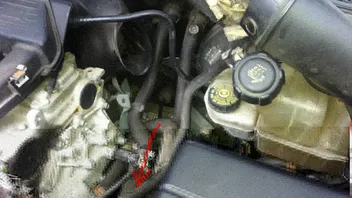

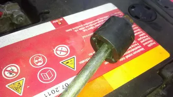

    Dann will ich mal eben ein paar Bilder einstellen - teilweise extra noch mit roten Verzierungen aufgewertet.
    Anhang 1:
    Wegen eines fehlenden Vierkants wurde ein Schlitzschraubendreher passender Breite (Diagonale deS Vierkants). Bestückt wurde dieses professionelle Werkzeug mit zwei Magneten um die Schraube nach dem lösen anheben zu können
    Anhang 2:
    Zuerst muss der Ansaugtrakt demontiert werden. Es handelt sich hier um eine festgezogene Gummilasche und zwei Steckverbindungen. Wenn alles geklappt hat, muss es so aussehen wie auf dem Bild.
    Anhang 3:
    Der Automatenwählhebel muss auf "D" stehen damit der Schaltschieberzug die Einfüllöffnung nicht blockiert. Da sicher jeder weiß wie man eine Schraube löst, zeigt das Bild das offene Gehäuse.
    Bei Fragen: fragen oder Anregungenen geben.
