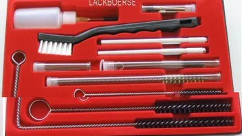

    Könnte sein deine Kurbelwellenentlüftung ist verstöpft.
    1. Los schrauben und schauen ob der Schlauch noch ganz ist
    2. Das Loch was in den Motor geht, frei stechen, bzw checken ob es frei ist. (Ich habe für sowas so eine große Rundbürste wie man sie zum Lackierpistolen reinigen verwendet-siehe Bild das Set die Bürste ganz unten)
    3. Unters Auto legen und mal schauen ob der Turbolader verölt ist. Der Kat ist kann auch verölt sein. - Wenn ja, dann den Luftschlauch von Luftfilterkasten zu Turbolader demontieren und mit den Fingern das Turborädchen checken. Raus und rein sollte sich das Rädchen nicht schieben lassen. Wenn doch, dann geht der Turbo irgendwann kaputt und das Problem liegt daran.
    Wieviel PS hat dein Auto? Könnte auch sein, die Turboladerschaufeln verstellen sich nur nicht mehr richtig, wenn du das Modell ab 120PS hast. Dann solltest den Turbo ebenfalls überholen lassen. (Expert-Car.de ist günstig und gut)
    Gut wäre auch mal den Fehlerspeicher auslesen zu lassen. Mehr Tips habe ich jetzt nicht auf Lager.
