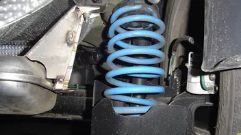

    hat oder kennt jemand von Euch diese Teile???

    ja habe diese hier unterm tisch liegen ;)

    Ja habe die auch hinten drin und muss sagen das es etwas bringt

    Hmmm, könnten die was bringen im Anhängerbetrieb ?
    Mein Wagen hängt hinten immer etwas stark durch wenn ich im Sommer mein Boot damit ziehe.

    geht mir genauso, habe oft ein Anhänger hinter

    Na ja was bringt das wohl ???
    ggf 20 mm ... steht doch da.
    Also jeder dem der Wagen zu tief hängt gewinnt 20 mm.
    Dafür muß er leer dann auch mit 20 mm mehr leben

    Das er, wenn er leer ist, auch 20mm höher ist, ist schon klar, stört mich nicht, hat ja was von Keil-Fahrwerk, grins,
    Nee, im ernst, bin am überlegen mir die Teile zu besorgen, muß sowiso Federn wegen bruch wechseln, und da ich viel mit Anhänger unterwegs bin.

    Da gibt es glaub ich auch verstärkte Federn. Der Vorteil ist, dass die Fahrzeughöhe bleibt. Und neue Federn brauchst dann ja sowieso.

    Genau bei VW war dass Schlechtwegefahrwerk mit stärkeren Federn

    Habe an meinem Laguna MAD-Federn verbaut, der Aufbau wird dadurch um 20 mm höher gelegt und die Federn sind progressiver. Habe ich über meinen Renault Vertragshändler bezogen. Mittlerweile auf dem 2. Laguna und fahre damit seit 2001 vollbeladen plus Wohnwagen nach Spanien und der Laguna hängt nicht durch.
