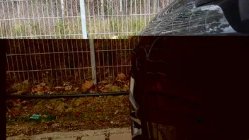

    Ich habe jetzt meine Sommerschuhe drauf und finde das noch zu viel Platz ist. Sowohl zur Seite als auch in den radläufen nach oben :-(. Bei der Höhe hoffe ich mal das es sich noch reichlich setzt. Aber in der Breite muss ich mal sehen ob ich da noch etwas mache.
    • 13. April 2013 um 13:12
    • #59
    Hab mal die versprochenen Fotos gemacht.
    Hinten wäre noch etwas Platz, vorne definitiv nicht mehr.

    Sieht gut aus ;)
    Naja aber wenn ich mir meine Bilder so angucke macht mir das vorne schon ein bisschen Kopfschmerzen :/
    Und danke Andi für die Bilder
