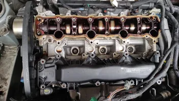

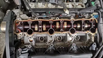

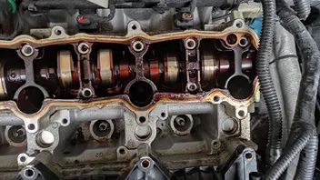

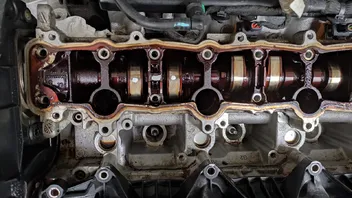

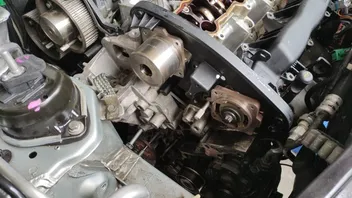

    Hallo, Ich habe heute den gesamten halben Motor zerlegt mit Motorlager usw. und Zahnriemen und den Ganzen anderen Kram der dazu gehört da mir letzten beim von der Autobahn runter fahren der Gesamte Motor feuer gefangen hatte habe ich es zum Glück frühgenug gemerkt und hatte schon vorher einen 8KG Feuerlöscher dabei gelöscht und fertig danach sofort nach Hause leider ölt es mittlerweile so heftig aus der 1 Etage des Ventildeckels das ich diese Dichtung nun ersetzten wollte habe alles auseinander aber kriege nicht den Ventildeckel abgibt es da ehgend wie einen Trick? Oder backt die alte Dichtung einfach nur daran so fest das man sie mit Zahnseide untergehen sollte? :dash:
    Ich habe mal anbei Fotos angehangen vielleicht hat einer eine Idee :embarrassed:

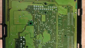

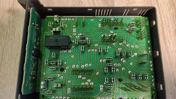

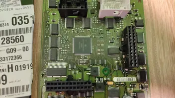

    Ich habe mal anbei die Bilder von der UCH und die Lötstellen angehängt und das jemand weiß wie sie von innen aussieht ich muss sagen dafür das sie von Sagem ist und der Wagen sonnst fast überall Lötstellen hat die überarbeitet werden müssten sehen die Platinen echt gut aus.
    Und ich habe den Fehler von dem Sicherungsbegrenzungen wegbekommen, in dem ich nochmal alles raus codiert habe Warnblinksystem bei Starker Bremsung usw. auf aus und nochmal alles rein jetzt ist der Fehler schon mal weg aber um eine neue UCH komme ich wohl trotzdem nicht herum ^^
