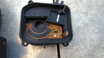

    Ich habe gestern die Drosselklappe ausgebaut und mir den Poti angeschaut. Siehe Bilder im Anhang.
    Für mich sieht der Poti in der Drosselklappe ganz in Ordnung aus. Die Schleifspuren sind minimal. Es sieht nix abgetragen aus und auch nix mit Unterbrechungen. Ich denke, es hängt bei mir nicht an der Drosselklappe.
    Der Fehler liegt bei mir wo anders.
    Der Fehler passiert nicht, wenn der Motor längere Zeit abgestellt war (> 2 bis 3h). Er passiert wenn der Motor warm gelaufen ist. Ich denke, das Motorsteuergerät prüft auf den Fehler, wenn einige Bedingungen erfüllt sind. Eins davon ist, dass der Motor warm ist.
    Der Fehler tritt bei mir auf, wenn ich lange an der Ampel stand und dann anfahren möchte und dabei der Motor auf 3000 hochgedreht wird.
    Irgendwas im langen Leerlauf passiert, so dass der Sensor dem Motorsteuergerät meldet, dass was ungenügend ist und er damit in den Notlauf geht.
    Kann es sein, dass sich irgendwo Bläschen bilden und der Sensor Mist misst, und damit der Motor in den Notlauf geht? Wo könnten sich Bläschen bilden?
    Und weitere Frage, was ist das für ein Sensor neben dem Ansaugrohrdruck Sensor (im Bild rot markiert) und wie kriegt man den ab?
