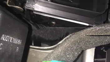

    Das zweite bild ist vom fußraum aus :D , da kannst net mal richtig hinschauen , geschweige denn dran zu denken mit nem Finger hinzukommen :-/

    Also radio bzw cd-wechsler war kein problem , auch sie Bedieneinheit nicht , aber das totale grauen wartez dahinter !!! Kein Platz u alles verbaut .
    Entweder Tacho geht einzeln raus oder armaturenbrett obere muss irgendwie weg . Weiß jemand wie u wo? Hab angefangen am Lenkrad rundrum alles abzubauen aber dann wegen Zeitmangel erstmal aufgegeben.
    Jemand eine kleine Anleitung zum Ausbau ?
    Mal Bilder , eins vom Fußraum hochzu , da is der kleine weiße Punkt , der Motor brummt beim umherschalten, kommt man nicht mal mit den Finger richtig hin.
    Zweite Bild Innenleben was total verbaut ist:-/
