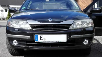

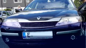

  • Tagfahrlicht - gibt es da was Gutes und Schönes?
    • finne
    • 19. April 2017 um 13:56
    Durch die Sonne kommt auf den Foto's die Leutstärke der LED's nicht so richtig zur Geltung.
    1. Nur Tagfahrlicht, 2. gedimmt mit Abblendlicht, 3. Nebler, 4. Passgenauigkeit
    MfG
