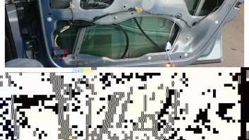

    • taXa
    • 1. Juni 2015 um 20:55
    Hab die Streben und den Motor noch ausgebaut... Hier hat wohl der Bowdenzug einen getrunken und sich n bisschen verleiert...
    Schnell her mit dem Reparaturkit
    Vielen Dank für die erste Hilfe!!

    • 1. Juni 2015 um 18:42
    Update:
    Durch ein bisschen den Fensterheberknopf drücken habe ich das Fenster Stück für Stück hoch gedrückt bekommen...
    Beim nächsten Schritt bin ich ratlos.. ?(

    • 1. Juni 2015 um 18:27
    Moin zusammen,
    Mein Fenster geht nicht mehr auf oder zu. Der Motor dreht sich aber es hörte sich an, als wenn der bowdenzug raus ist...
    Also Türverkleidung ab und siehe da, das Problem ist erkannt!
    Nur wie mache ich nun weiter? Scheibe einfach hoch drücken geht nicht. Und rund im Die Stelle ist verdammt wenig Platz... Wie.demontiere ich den Motor links am besten? Habt ihr einen Lösungsansatz?

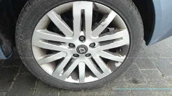

    • 22. März 2015 um 19:11
    Tag zusammen,
    habt ihr ne Idee, wie man diese fiese PlastiDip-Folie am besten entfernen kann? :search: Ich denke mein Vorgänger hat die nicht dick genug aufgesprüht, um die Folie vernünftig abzuziehen, da sie immer gleich wieder einreißt. Mit dem Hochdruckreiniger gehts hier an dieser Stelle nicht weiter.
    Gibt es ein Wundermittelchen für die Felge, was den Reifen aber nicht angreift und die Folie vielleicht auflöst?
    Ich hoffe auf zahlreiche Ideen :)
